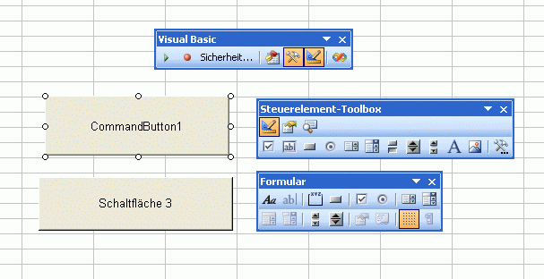

der grundtenor sollte sein, dass du auf zweierlei weg steuerelemente (buttons, checkboxen, etc.) erstellen kannst:
- via steuerelement-toolbox
- via formular-toolbox
beide unterscheiden sich grundsätzlich eben dadurch, dass erstere OLE-controls der forms-bibliothek erstellt und zweitere "echte" excel-controls.
wenn du im gegensatz zu einem OLE-control ein excel-control erstellst, kannst du dieser schaltfläche anschliessend sofort (es geht ein dialog auf) ein makro zuweisen.
entweder hast du zu dem zeitpunkt schon eines, dann wählst du das aus der liste aus; oder du klickst auf bearbeiten und schreibst es dir.
Mein Problem ist jetzt nicht, wie ich ein Button erzeuge beim erstellen der Mappe, sondern wie ich dem Button beim automatischem erzeugen der Mappe ein Makro zuweise/übergebe.
das habe ich ja bereits ein post zuvor geschrieben: erstell ein schaltflächen-control aus der formular-toolbar, dann weis über den makro-dialog der schaltfläche das makro zu.
einfach das ganze Makro, also code?
makros sind immer code (genauer: prozeduren und funktionen); anders als in form von VBA-code können makros garnicht existieren.
zur besseren veranschaulichung solltest du dir meinen screenshot ansehen.
