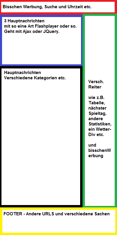

ich möchte gerne eine Webseite in ASP (Visual Studio 2010, mit C#) erstellen, eine Art News-Seite. In der Anlage habe ich eine PNG mit dem Layout hochgeladen. Das soll also so ungefähr sein wie spiegel.de oder so (auch wenn ich die Seite nicht so sehr leiden kann :) .

Und so ist die ganze Seite aufgebaut, sagen wir mal ein Grundgerüst, und der Inhalt wird aus einer DB geholt. D.h. entweder arbeite ich mit GET-Parameter um Inhalt anzuzeigen oder mehrere Dateien.
So brauche ich keine dieser Dateien wieder "anfassen", ich muss nur in der DB Einträge ändern und das war's. Der blaue und der schwarze bereich enthalten dynamischen Inhalt, die anderen nicht. Zwar wird deren Inhalt auch aus der DB geholt, aber das Layout davin braucht nie wieder bearbeitet zu werden.
