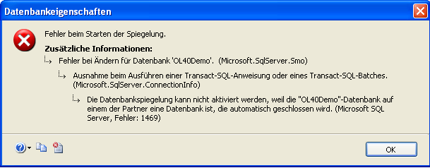

Hoffe es haben hier einige Leute Erfahrungen damit gemacht.
Habe im Netz diverse Anleitungen durchgearbeitet, scheitere aber an einer Stelle und kann mir nicht vorstellen warum.
Datenbankspiegelung mit dem SQL Server 2005
Nach dieser Anleitung habe ich alles durchgeführt. Schritt für Schritt, bis auf die Tatsache dass ich keinen Zeugenserver laufen.
Auf dem Spieleungsserver habe ich eine Sicherung des Prinzipals eingespielt (mit NO RECOVERY) und entsprechend das Transaktionsprotokoll (mit no Recovery) importiert. Dort steht die Datenbank im Modus "Wird wiederhergestellt".
Richte ich nun die Spiegelung ein, bekomme ich die im Screenshot sichtbare Fehlermeldung.
Die ist auch logisch, da die Datenbank zum Zeitpunkt der Fehlermeldung nicht mehr im NORECOVERY Modus war. Allerdings habe ich deine analoge Fehlermeldung bekommen, als sie noch in dem Modus war, entsprechend der Fehlermeldung im Bild, nur dass die Meldung wortgemäß lautete: "Die Datenbank wird gerade wiederhergestellt" - klar, sie ist ja auch im geforderten NORECOVERY-Modus.
Kurz um:
- Beide SQL Server identisch
- Datenbanksicherung von Server1 auf Server2 übertragen, dabei NORECOVERY Modus aktiviert
- Das Transaktionsprotokoll gesichert und auf Server2 ebenfalls mit NORECOVERY Modus importiert
- Die Server sind ine iner identischen Arbeitsgruppe, eingeloggt sind identische User mit identischem Passwort.
- Die Serverpfade sind identisch
- Die Anmeldung läuft auf beiden Server mit einem identischen sa (identisches Kennwort)
Theoretisch ist alles so wie es sein soll .. eventuell übersehe ich etwas? Wer hat Ahnung/Erfahrungen damit?
