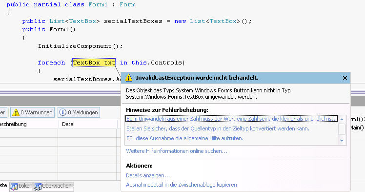

OK altes bzw neues Problem. :upps
Alles Funktioniert wunderbar, bis ich ein Button erstelle, dann kommt diese Fehlermeldung:
logisch, du kannst nicht äpfel mit birnen vergleichen - steht ja auch schon in der fehlermeldung.
iteriere durch "Controls", prüfe ob das Control eine Textbox ist, dann behandle den zutreffenden fall.

Achso ich verstehe, dass was oben definiert wurden ist, gilt für die ganze Class, also ist es eine globale Funktion.
Aber wie kann ich jetzt nachschauen ob es sich um ein "Control" handelt bzw. wo ich es umändern kann und auf was?
Sry bin anfänger und kenne mich jetzt nicht so gut aus. :hells:
Nicht als Textboxen iterieren, sondern als Control.
Control nach Möglichkeit casten und wenn Textbox, dann merken.
            foreach (Control ctrl in this.Controls)
                TextBox txt = ctrl as TextBox;
                if (txt != null) serialTextBoxes.Add(txt);

Controls ist eine ControlCollection, folglich sind die Elemente dadrin Controls...
Und wieso nicht:
(ctrl in this.Controls) ?
Weil der ctrl nicht kenn und außerdem soll man später drauf zugreifen können.

Hi danke, alles Funktioniert jetzt wie sein sollte!!
