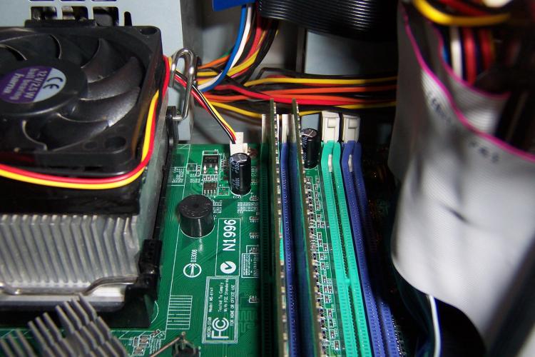

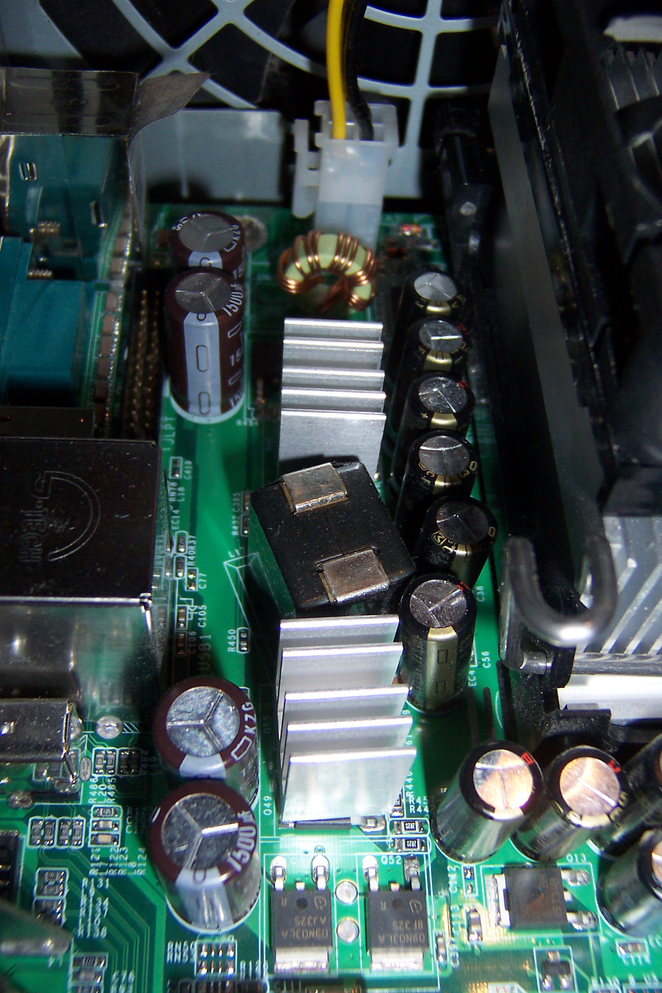

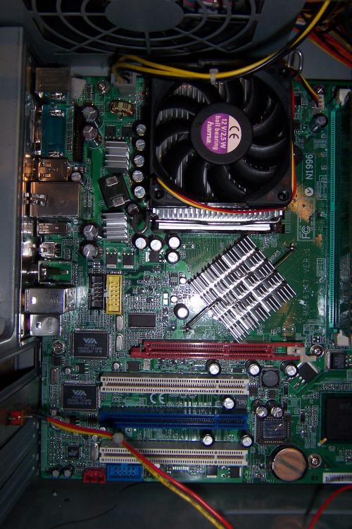

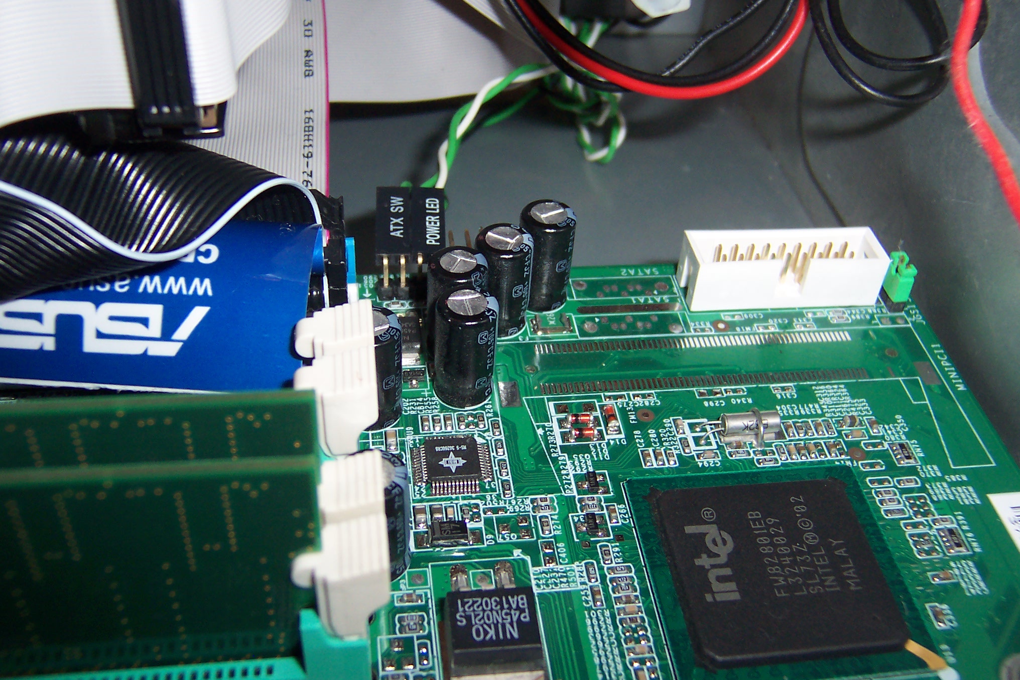

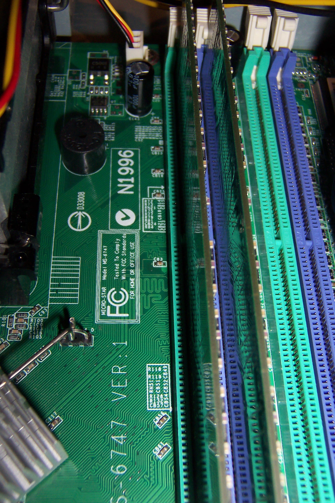

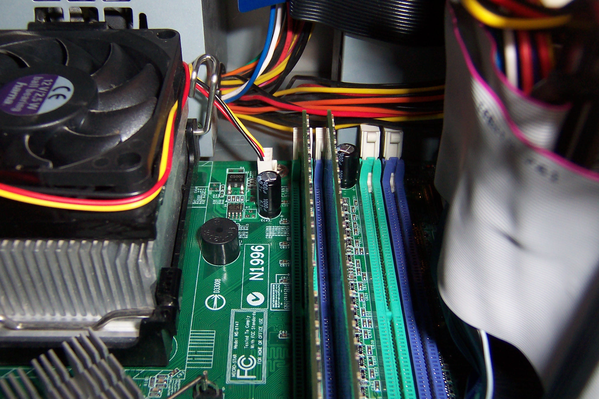

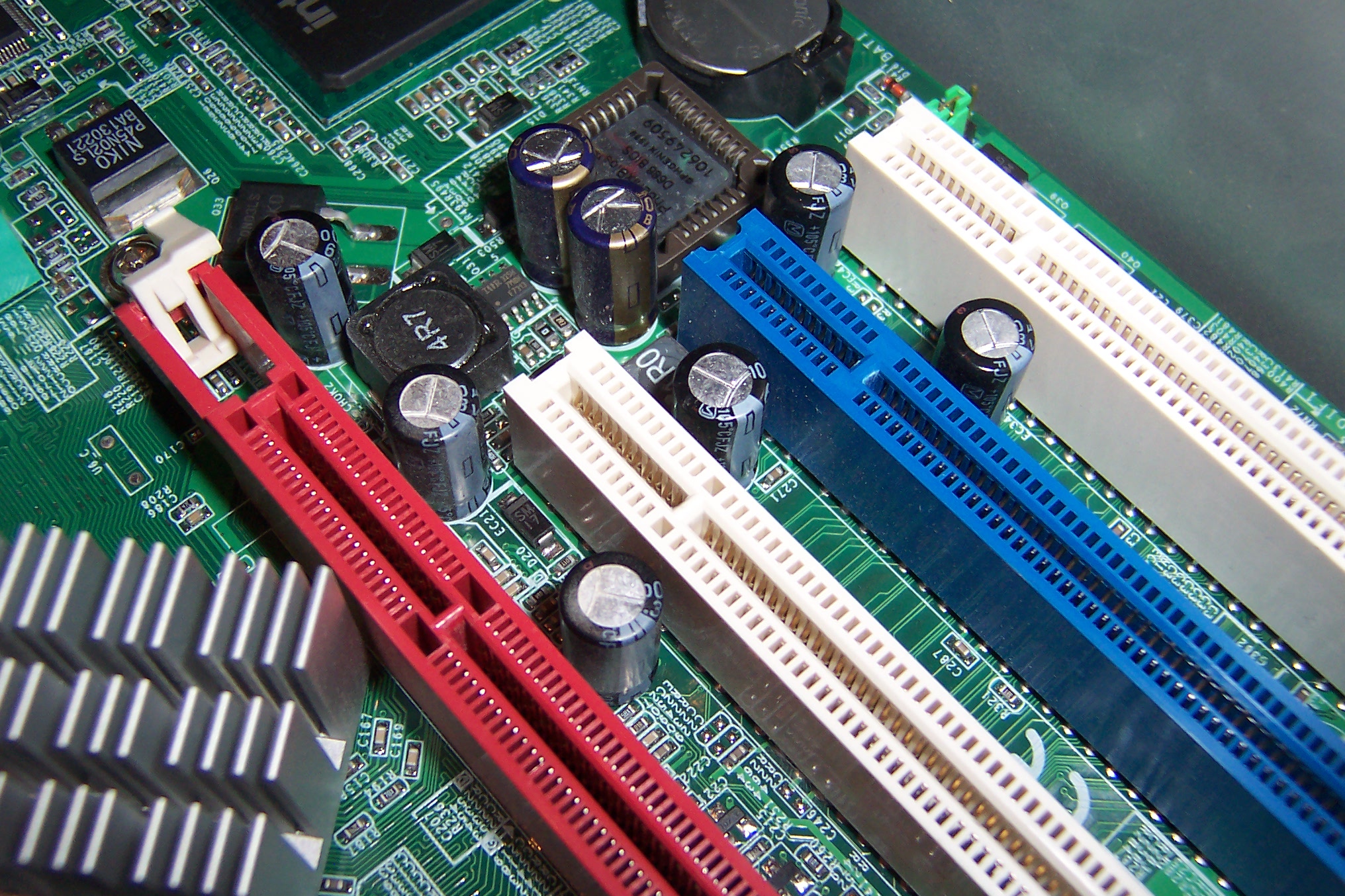

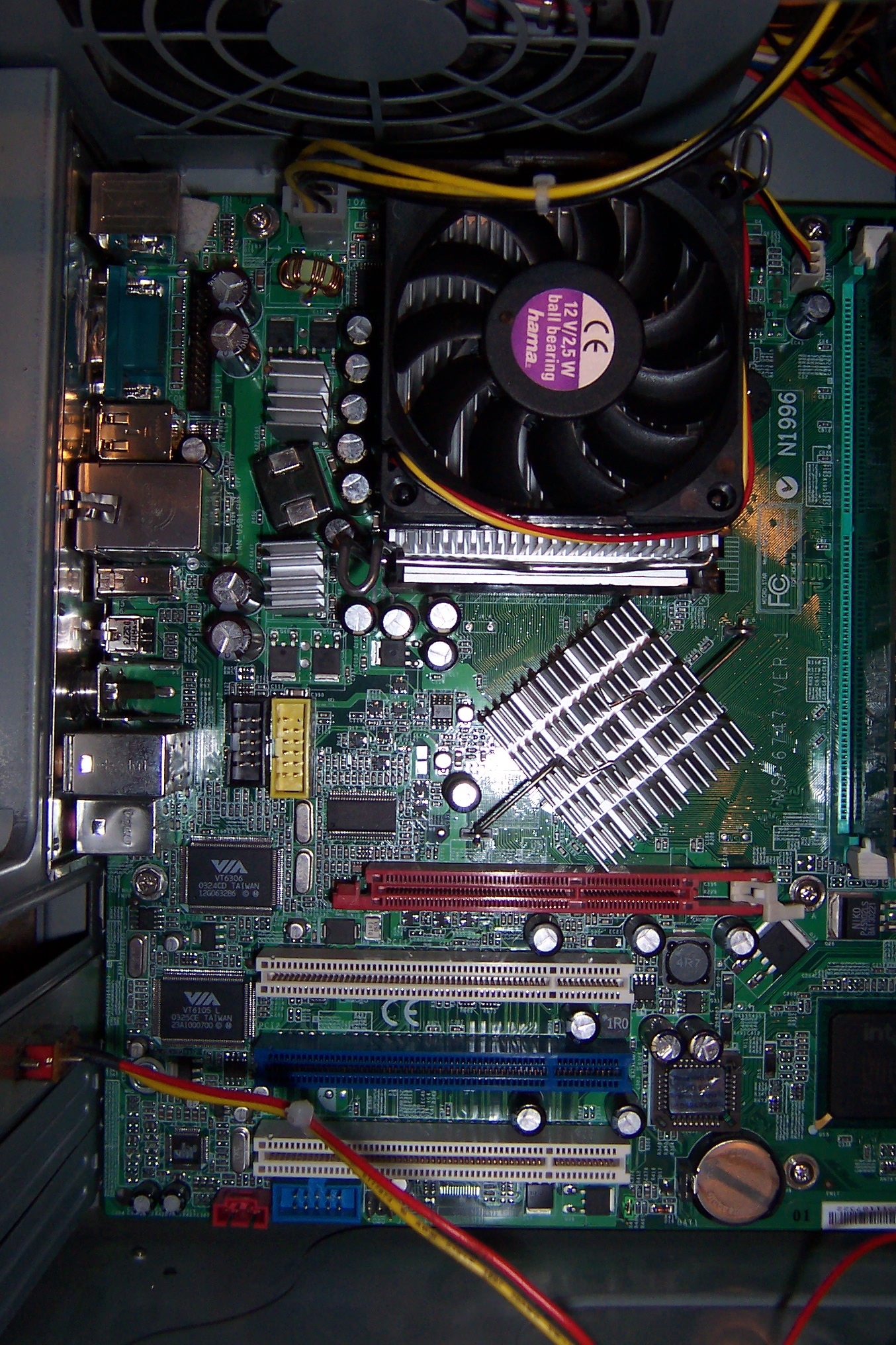

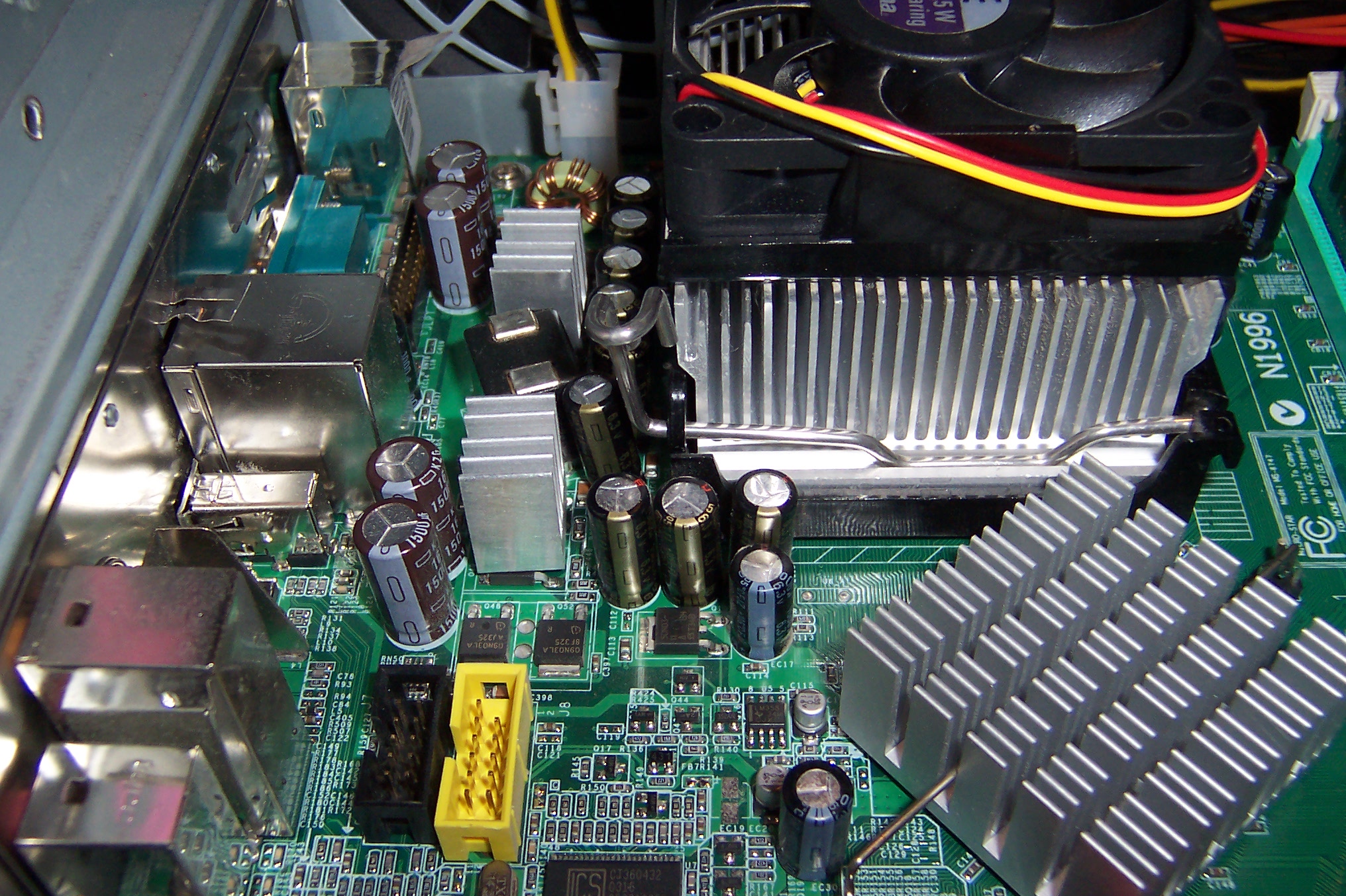

Anderer Ansatz: Wie sehen die Kondensatoren auf dem Mainboard aus? Wenn einer oder mehrere aufgebläht ist/sind, wird das höchstwahrscheinlich die Fehlerquelle sein.
Okay, habe gerade mal den Stress-Test machen lassen mit GIMPS. Bei 100% CPU-Last ist die Temperatur nicht über 63°C, der Durschnit lag bei ~61°C, je nach Lüfterdrehzahl...
Nach den Kondensatoren schau ich gleich nochmal genau und anschließend versuche ich es mal mit einem BIOS-Update... Dann werde ich sowieso bis morgen warten müssen, denn wenn er ne weile läuft stürzt er nicht mehr (so häufig) ab.
Bearbeitet von Roemer2201
Die Kondensatoren sehen in Ordnung aus und die Temperatur kratzt an der Grenze dessen was ich als "erträglich" ansehe.

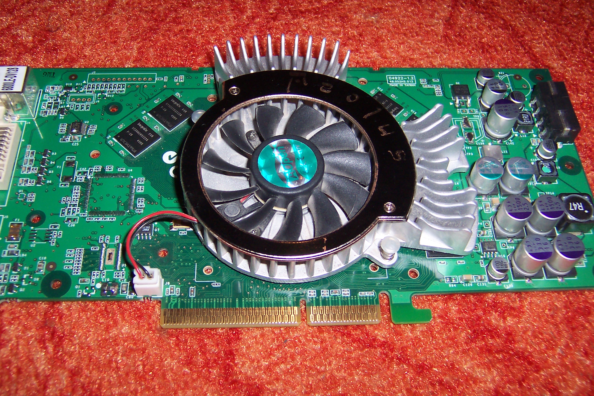

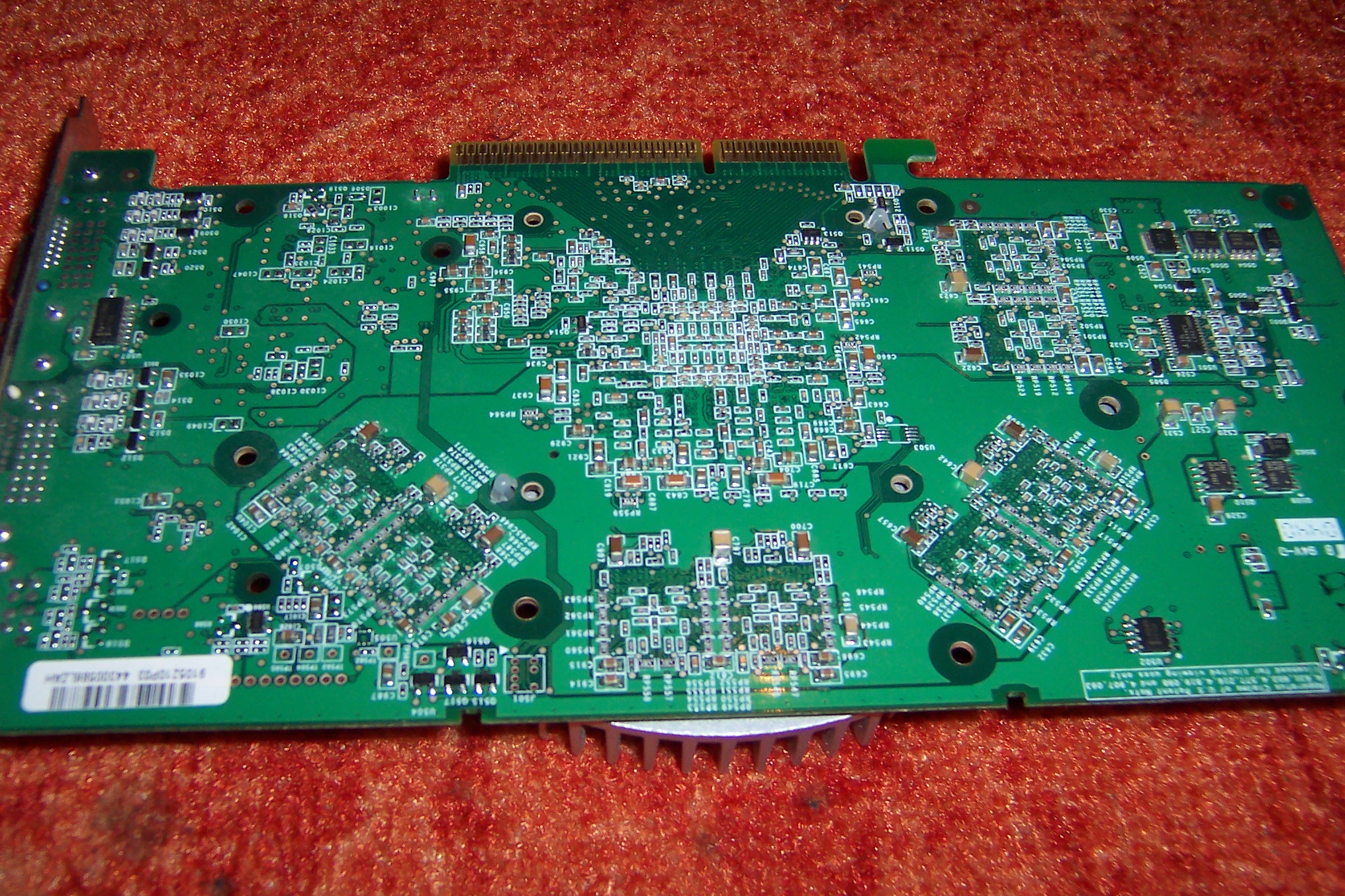

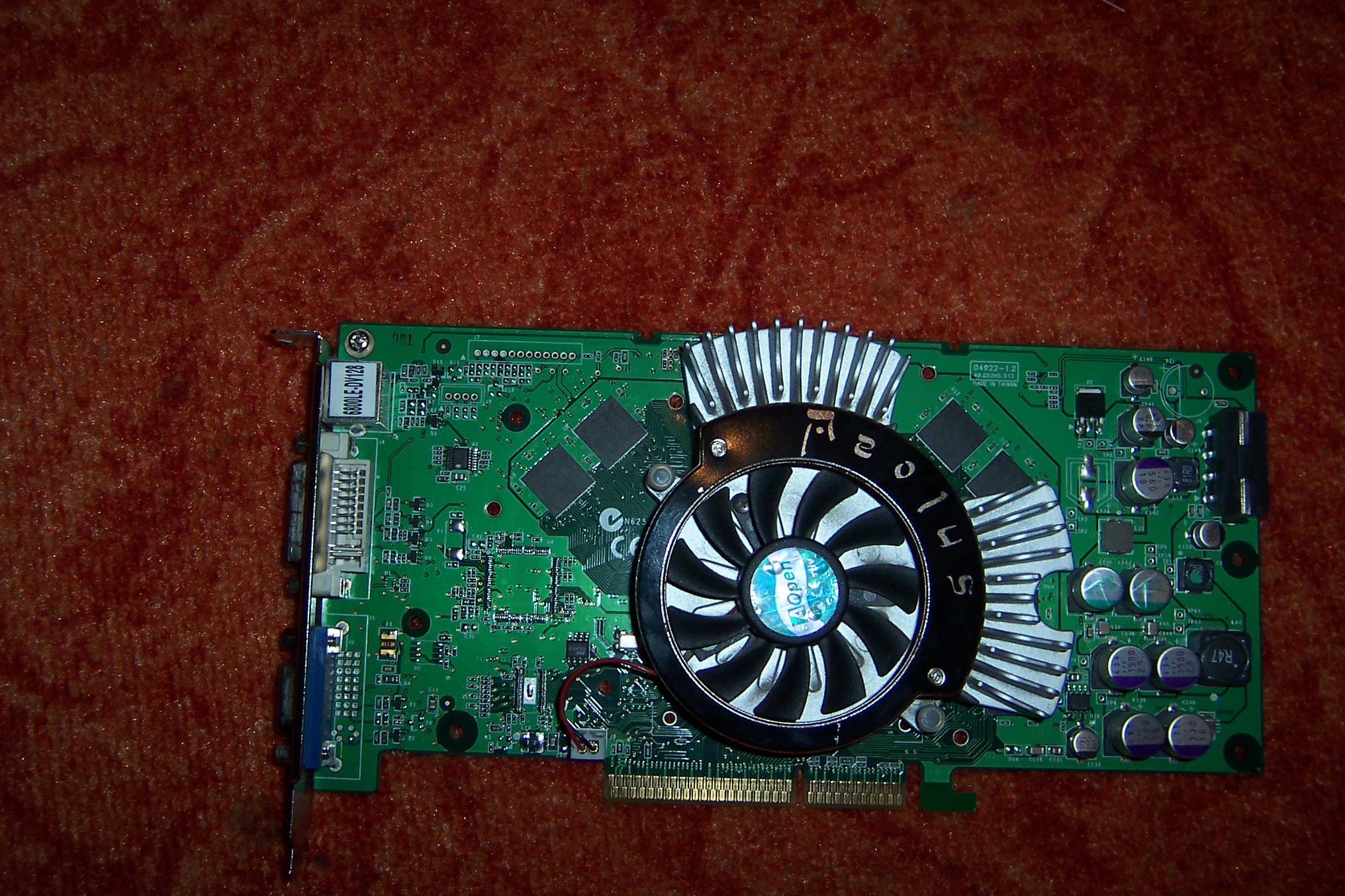

Ja, also das Netzteil ist nicht mehr original und auch die Grafikkarte nicht. Warum ich die mal ausgebaut habe, kann ich nicht mehr sagen ...

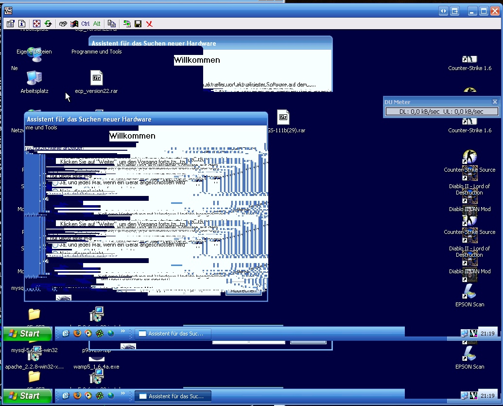

Ursprünglich war eine Nvidia GForce 5600SE oder 5600FX (weis nicht mehr genau) verbaut. Ich habe auch gerade diese Grafikkarte aus einem anderem Rechner wieder in den von Medion-PC eingebaut und da komm kein Bild mehr. D.h. manchmal piept er (Grafikartenfehler), aber nach mehrmaligem raus und rein ist er gestartet, jedoch ohne Bild. Ich konnte aber über VNC verbinden, sehr interessantes Ergebnis, siehe Anhang :bimei
Die Grafikkarte, die derzeit verbaut war, ist eine 6800LE. Diese funktioniert auch im PC, aus dem ich gerade die 5600er geholt habe.

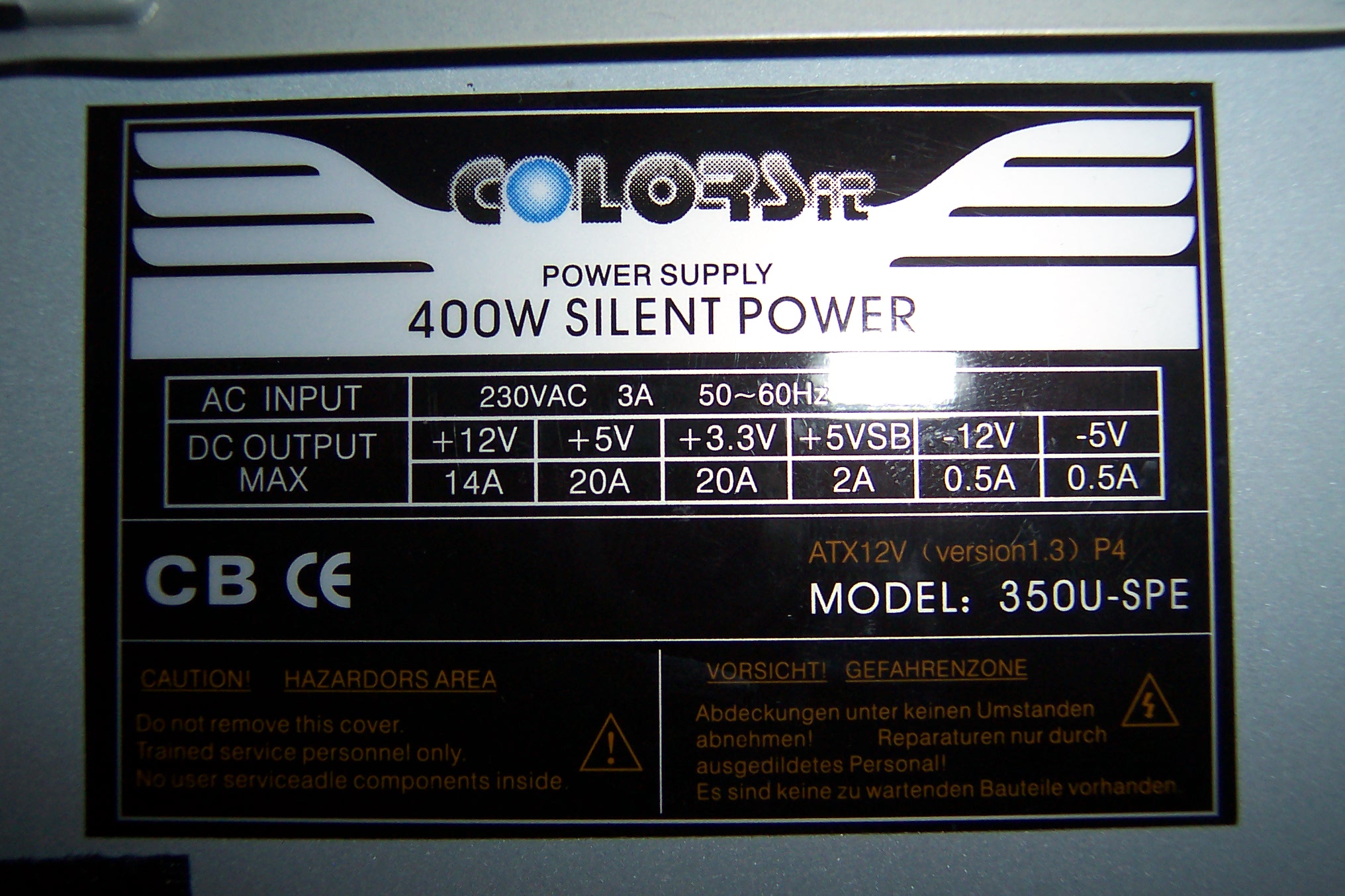

Derzeit ist das Netzteil verbaut, was du im Bild (Anhang) siehst. Genug Leistung sollte es meiner Meinung nach bringen. Wie warm jedoch die Luft ist, die da rauskommt, ist schwer zu sagen. Wenn man die Hand ranhält ist es nicht zuu warm, finde ich. Und wenn ich es mit meinen anderen PCs hier vergleiche, ist es sogar noch ein wenig kühler...
Die 6800er habe ich gerade wieder im anderen PC verbaut und dort läuft sie jetzt nach einer halben Stunde Betrieb auch tadellos.
Ich würde daher aus den ganzen Tatsachen schließen, dass vielleicht der AGP-Slot einen Treffer weg hat. Das würde auch die Abstürze mit "schwarzem Bildschirm" erklären.

Ganz ehrlich? Das Ding ist Mist, kann gut sein dass das zusammen mit der 6800 LE die Grätsche macht bzw. schon so beschädigt wurde dass der Rechner auch mit der 5600 nicht funktioniert.
Wie ich darauf komme? Wenn man alle Schienen mit ihren maximalen Stromstärken zusammenzählt (was man eigentlich nicht darf, da kein PC-Netzteil dafür ausgelegt ist, auf allen Schienen gleichzeitig voll ausgelastet zu werden), kommt man auf 340 Watt. Deswegen gibt es auf höherwertigen Netzteilen die Angabe "Combined Power", die diesem Umstand Rechnung trägt.
Ich würde erstmal ein anderes Netzteil probieren, falls das nicht hilft dürfte das Board defekt sein.
So, ich habe dann gestern die Netzteile getauscht... d.h. Medion-Netzteil aus dem anderen PC wieder zurück in den Medion gesteckt und sofort lief er an :-)
Dann habe ich das zu diesem zeitpunkt "vermutlich" defekte Netzteil in den anderen Recher eingebaut und promt fing der nur noch an zu pfeifen und zu piepen. Tja, dann noch ein drittes in den Rechner eingebaut, der gerade nicht mehr gehen wollte und sofort startete er wieder fehlerfrei durch.
Somit würde ich sagen, dass das Netzteil kaputt ist.
