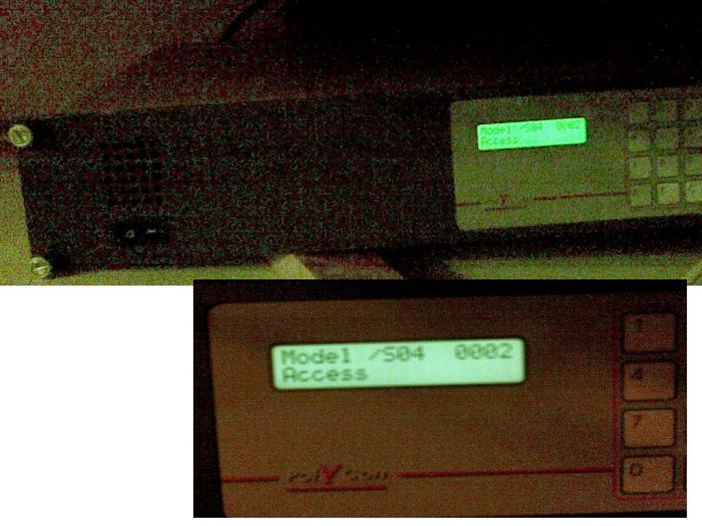

Hallo entropie und Eye-Q,
Es funzt leider nicht. Entweder ist das Teil kaputt oder es gibt verschiedene Versionen des Switches. Hier mal ein Bild davon. Die Quali ist nicht besonderst, ging aber mit dem Handy nicht anderst. :(
Gruß
Olaf
Bearbeitet von olaf.j
Nachtrag:
schon bei STRG/STRG passiert nichts. Weder wenn ich 2 mal hintereinander drücke, noch wenn ich sie gleichzeitig drücke.
Gruß
Olaf
