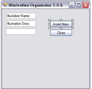

Hey folks,
komm nach 2 Jahren aus Ausbildung raus nicht mehr weiter :D
Will Daten aus zwei Textboxen in meine Datenbank senden.
Benutze VS08 Express und VB.net
Hab das vor 2 Jahren in 1 Sekunde gelöst, nur leider vergessen wie's geht :(
Das habe sich soweit:
   Dim vName As String
        Dim vDesc As String
        'get the text from textboxes
        vName = txtName.Text
        vDesc = txtDesc.Text
        Dim examplesadapter As New ExamplesMain01DataSetTableAdapters.ExamplesMainTableAdapter
        examplesadapter.InsertQuery(vName, vDesc)
Wenn ich im Dataset(s. anhang) den Testlauf zum Einfügen mache, funktionierts. Nur leider nicht vom Code aus...
Was fehlt da noch?
