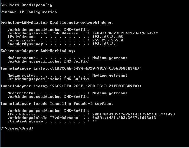

Ach das Laptop von meinem Bruder hat das gleiche Problem. Kann das deswegen liegen, weil wir gleichzeitig ins Netz rein gehen wollen,was ich eher nicht denke.Hab mal ein Bild von ipconfig gemacht. Ich hoffe das ist das richtige.

Gehe ich recht in der Annahme,
dass der kabelgebundene PC von den Problemen nicht betroffen ist? So liest es sich für mich derzeit zumindest.
Und zusätzlich vermute ich gerade, dass keine Tatsächlichen DSL-Signalabbrüche im Router vermerkt werden.
Wenn das so weit stimmt:
Versuch mal das Tool inSSIDer.
Ist relativ intuitiv, und hilft dir dabei "störende" fremde WLANs auf deiner Frequenz zu erkennen.
Einfach runterladen, installieren und starten. Dein WLAN-Interface auswählen und du hast eine Ansicht der vorhandenen Netze, in der du auch dein Eigenes finden solltest. Wenn sich da viel Überlappt, einfach einen nicht so besiedelten (oder mit so starken Fremdsignalen belasteten) Kanal wählen und nochmal testen. Du wählst beim einstellen des KAnals immer die Mittelfrequenz, also sollte bei dir Beispielsweise ein bereich von Kanal 7-9 frei sein, nimmst du die 8.
Probier einfach mal ein wenig rum :)
