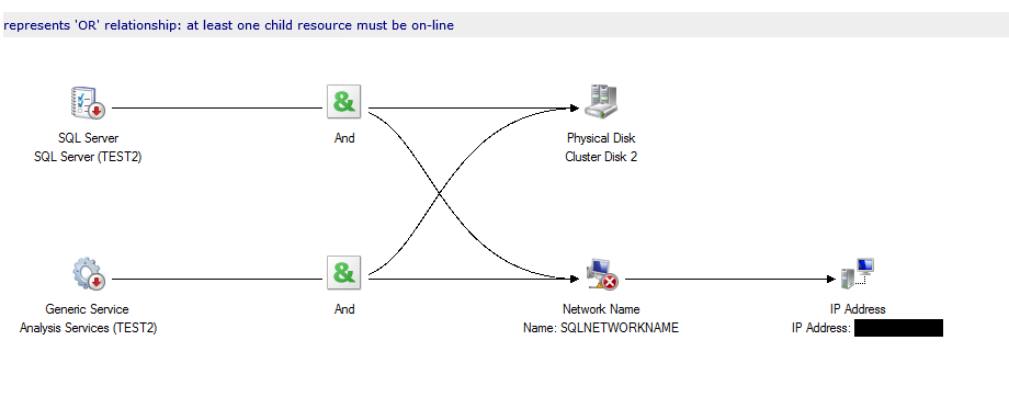

Hier eine Übersicht des Dependency Reports von der SQL Rolle TEST2
Außerdem wird KEIN Objekt in der AD angelegt, dementsprechend auch kein DNS Eintrag und Co. Somit ist die IP zwar erreichbar, der DNS Name aber nicht.
