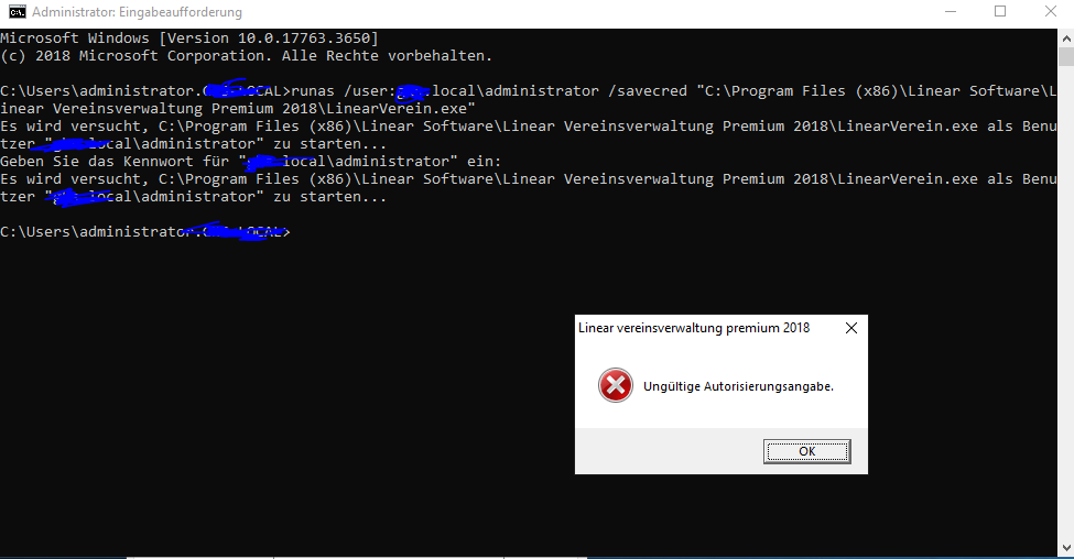

Folgendes Szenario: Ich habe eine SQL Datenbank von Windows Server 2008R2 rüber migriert auf einen 2019er mit dem aktuellsten SQL Managementstudio (Es handelt sich um ein SQL Server 2012). Soweit so gut, Datenbanken auch erfolgreich recovered, und die dafür Notwendige Applikation auch erfolgreich durchinstalliert und durchgetestet (alle Daten sind vorhanden). Nun habe ich das Problem dass sich das Programm nur mit Administrator Rechten ausführt (Domänenadmin). Heißt normale User die diese Applikation starten möchten, müssen immer wieder die Admin Rechte eingeben, was ja nicht Sinn der Sache sein kann. Nach etwas Recherche bin ich dann auf "runas" gestoßen und hab das mal probiert. Hab mir die Eigenschaften der Verknüpfung mal genauer angesehen und das Ziel (direkter Pfad zur EXE) mal kopiert und im CMD versucht zu testen --> runas /user:domäne\admin /savecred "C:\Program Files (x86)\Linear Software\Linear Vereinsverwaltung Premium 2018\LinearVerein.exe"
Nach eingabe des Passworts für domäne\admin startet der nicht und meldet einen Fehler mit der Autorisierung
Aber wenn ich das per Mausklick starte und manuell die credentials eintrage funktioniert es
Mach ich was falsch hier?
Ich kriege folgenden Fehler: grafik.thumb.png.85d0658bab870bddf0daab35c2f319f2.png
Wenn ich das Programm normal starte und so die Admin credentials eingebe funktioniert es. Hab auch schon https://learn.microsoft.com/de-de/troubleshoot/windows-server/shell-experience/access-denied-runas-command-run-as-administrator
Problembehandlung #1 probiert (ohne Erfolg).
Bei Problembehandlung #2 per GPO finde ich die GPO zwar auch, aber kann sie nicht bearbeiten weil Benutzer oder Gruppe hinzufügen ausgegraut ist.
