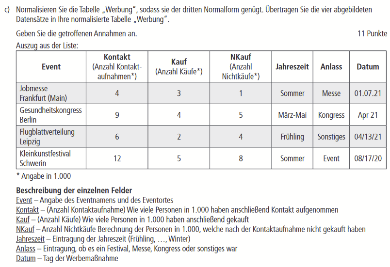

In Bezug auf die allgemeine Thematik "falsche Lösungen" in IHK-Abschlussprüfungen durfte ich die letzten Tage auch die ein oder andere Entdeckung machen. Kein Wunder, dass die IHK nur auf Anfrage Einblick in die korrigierte Version gewährt.

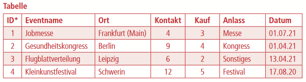

Wenn ich dann in der Lösung das Folgende sehe:
Bin ich der Meinung, dass die Tabelle nicht in der 3. NF vorliegt, da eine transitive Abhängigkeit zwischen "Eventname" und "Eventanlass (Anlass)" vorliegt. Wenn sich bspw. bei der "Jobmesse" der Anlass auf "Kongress" ändert, wird die "Jobmesse" mit ziemlicher Sicherheit nicht mehr "Jobmesse" heißen.
Hätte ich die Tabelle normalisiert:
ID, EVENT_ID, Kontakt, Kauf
Mehr Spalten hätte ich nicht aufgenommen, wenn ich die Frage beantwortet hätte. Der Event Name liegt in der Tabelle, die über die EVENT_ID referenziert wird - hier liegt ebenfalls das Datum sowie eine EVENT_TYPE_ID, die auf den entsprechenden Anlass verweist. Analog wird mit dem Ort verfahren, der am Event hängt.

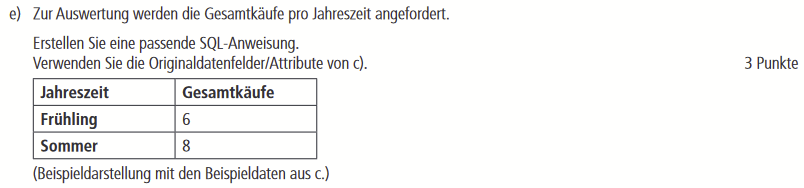

Besser wirds dann noch in der nachfolgenden Aufgabe aus gleicher Prüfung:
In der Lösung steht dann folgendes SQL:
Wenn das SQL so wie angegeben gegen die Originaldaten aus c) ausgeführt wird, sieht das Resultset aber eher so aus:
Frühling - 2
Sommer - 8
März-Mai - 4

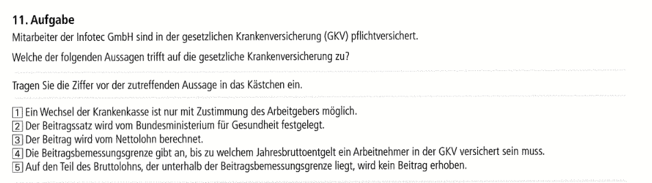

Oder hier aus WiSo:image.png
Laut Lösungsblatt der IHK ist hier die Nummer 4 richtig. Soweit ich informiert bin, gibt die Beitragsbemessungsgrenze lediglich an, bis zu welcher Höhe die Beiträge dem Arbeitnehmer angerechnet werden - alles darüber ist nicht mehr beitragspflichtig.
Laut Wikipedia:
"Die Beitragsbemessungsgrenze, bis zu der Einkommen beitragspflichtig ist, liegt für die GKV unter der Jahresarbeitsentgeltgrenze, für die Gesetzliche Rentenversicherung ist sie höher."
Die Nummer 4 beschreibt die "Jahresarbeitsentgeltgrenze" und nicht die "Beitragsbemessungsgrenze".
