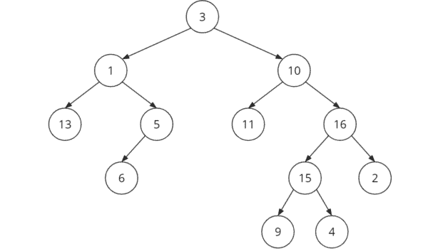

O(log(n)) meint praktisch meist log2(n). Das kommt zum Beispiel bei einem Binärbaum vor. Wenn der Binärbaum n=256 Elemente halten kann so findest du ein Element (zumindest in einem perfekt balancierten und ausgelasteten Binärbaum) in maximal 8 schritten, also log2(256).

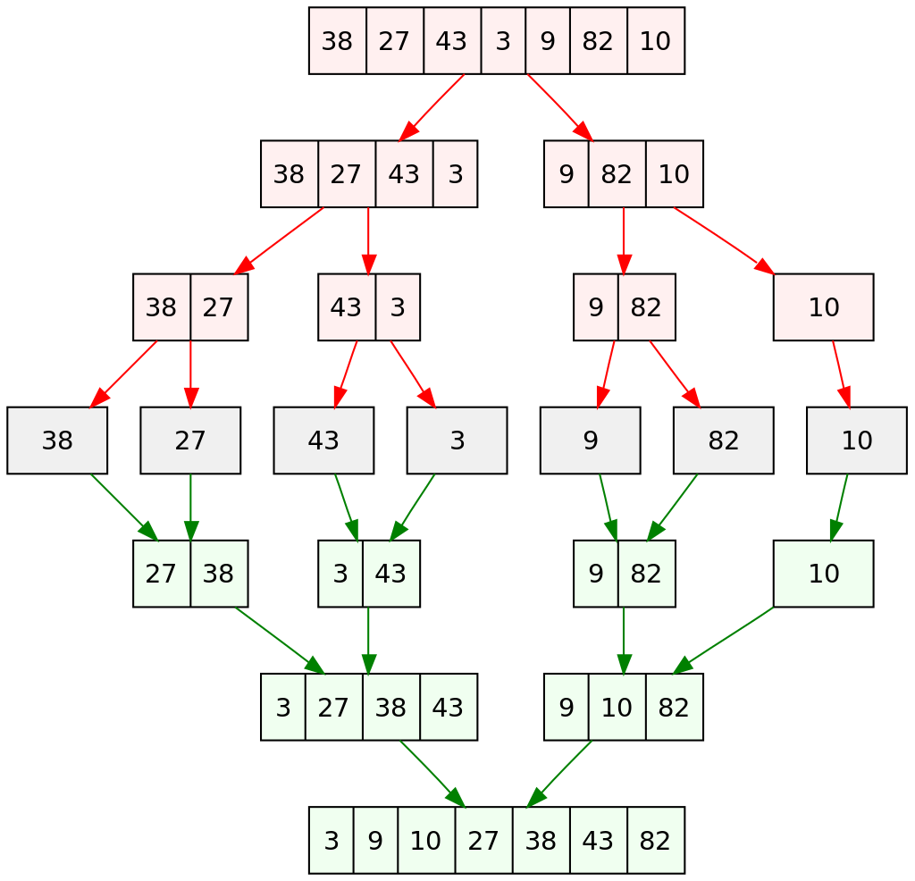

Kommt häufig auch bei divide and conquer Sortieralgorithmen vor. Genau wie bei "ein element runter gehen" im Binärbaum halbiert sich die Anzahl der Elemente bei jeder Iteration, also log2(n).

  • Manchmal hat man das bei rekursiven Funktionen (vgl. Divide and Conquer Sortieralgorithmen als rekursive Implementierung)
