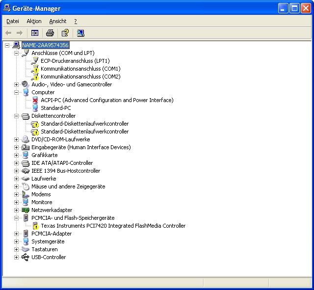

Guten Abend,
ich habe hier einen Notebook welches aber nicht ordentlich runterfährt. Normalerweise sollte sich nach dem Abmeldeprozess die Kiste ausschalten. Und dazu ist mir noch mein Gerätermanager aufgefallen in dem einiges nicht in Ordnung scheint. Liegt es evtl. daran? Den Screenshot habe ich mal angehangen.
Die Treiber zu installieren habe ich auch schon versucht!
Es handelt sich dabei um folgendes Notebook:
VAIO PCG-K315S
Win XP Home
SP2
Was sagen denn die Details zu den einzelnen Elementen aus? Irgendeine Fehlermeldung muss es ja geben, nicht umsonst zeigt Windows einen Fehler an.
Bei den oberen beiden meckert er über die Firmeware, dass sie nicht die Ressourcen zur Verfügung stellt. Bei dem Rest steht, dass das Gerät nicht gestartet werden kann.
Dass das Gerät nicht ausschaltet, liegt daran, dass das System auf "Standard-PC" läuft und nicht auf ACPI-PC. Was ist als Fehler zu ACPI-PC hinterlegt?
Hast du irgendwas im BIOS geändert? IRQ-Vergabe manuell im BIOS vorgenommen?
Ist das Bios aktuell?
Zur Not im Bios mal die "factory defaults" laden und das OS wieder auf ACPI-PC umstellen.
