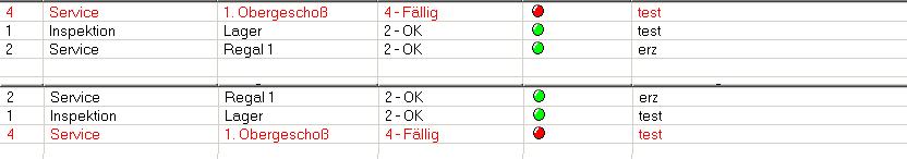

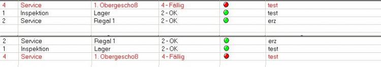

hier noch ein beispiel:
Ich danke Dir für diesen Ansatz. Schaue ich mir demnächst genauer an. :)
