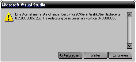

Hallo ich bins wieder und habe wieder eine tolle Fehlermeldung.
Wenn ich die Funktion CreateWindow aufrufe bekomme ich eine AV (siehe Anhang).

Die Werte werden beim Start alle schön eingetragen und wenn ich einen Haltepunkt vor CreateWindow setze steht überall was drin.
Warum knallt es hier ab und zu. Das passiert nicht immer, aber ab und zu Mal. Wenn ich das Programm ohne Debugger starte (STRG + F5) gehts, nur beim Debuggen (F5) knallt es öfters mal.
Habt ihr eine Idee (vllt du Klotzkopp? :hells: ) ?
Die Fehlermeldung lässt auf einen Lesezugriff über einen Nullzeiger schließen.
Wenn der Fehler im Debugger auftritt, kannst du über die Aufrufliste (Callstack) prüfen, aus welchem Teil deines Codes der problematische Aufruf kam, und dort prüfen, welcher Zeiger Null ist, der nicht Null sein darf.
Dass es beim Debuggen passiert und sonst nicht, legt ein Timingproblem nahe. Hantierst du mit Threads? Wie "übergibst" du diese Struktur?

Wie du an der Fehlermeldung sehen kannst, ist das eine "First Chance Exception". Das bedeutet, dass eine Exception innerhalb eines try-Blocks aufgetreten ist, dessen catch-Teil auf die aufgetretene Exception "passt". Die Exception wird geworfen und im catch-Block behandelt. Ob ein Debugger bei so etwas anhält, ist einer Frage der Einstellungen des Debuggers. Dein lokaler Debugger ist offenbar so eingestellt, dass er bei First-Chance-Schutzverletzungen anhält, der Remote-Debugger aber nicht.

OK, das klingt einleuchtend. Ich hab jetzt eine Idee, warum es knallt. Vor dem CreateWindow wird ja die WM_Create Message gesendet und die wird behandelt. Dort werden bestimmte Funktionen aufgerufen und das klappt wenn ich es im Remotedebugger starte oder ohne Debugger starte. Wen ich an einer anderen Stelle wieder eine der Funktioenn aufrufe die auch bei dem WM_Create aufgerufen werden knallt es
bool TextEinfuegen(HDC *Abbhdc, HBITMAP *AbbBild, BlockSpeicherFeld *ModulDaten,ProgrammInformation *info)
, da dort der Zeiger auf die ProgramInfo Struktur NULL ist :upps
Nur wie bekomme ich raus, wo diese globale Variable ( :old ) auf einmal NULL wird?
