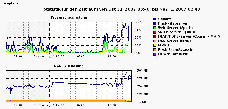

Hi,
heute glüht mein Webserver wieder heiß, CPU Last von ~ 90% und Systemlast von lediglich 8%.
Woran kann das liegen???
Ich meine klar sind einige Besucher auf der Seite (derzeit um die 60) aber der große Unterschied zwischen CPU und Systemlast.

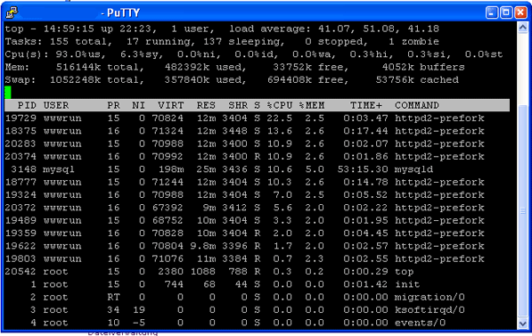

Im Anhang ein Auszug aus top. (Änderung: Dazu noch einen Auszug aus dem Watchdog, der zeit ja das Gegentei lvom TOP, dass die Gesamtlsat zu hoch ist und der Server um 15 Uhr zusammengebrochen ist ?).

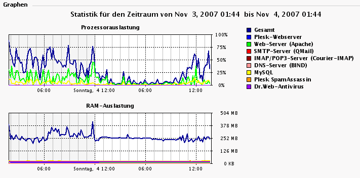

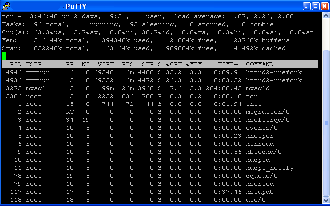

Mittlerweile hat sich das ganze wieder ein wenig beruhigt, ich hänge mal aktuelle Screenshot an (Watchdog, top, VMstat).

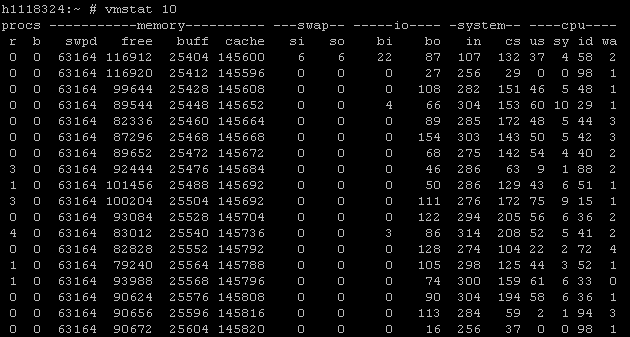

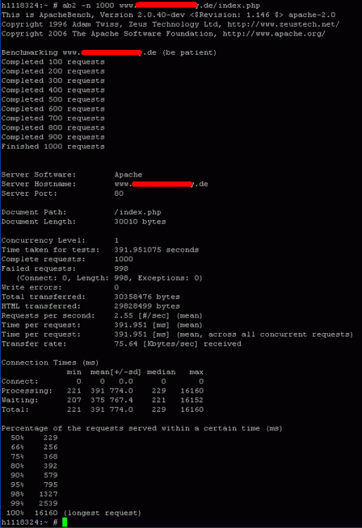

Anbei die letzten Abfragen (angehangen) und die Config Dateien:

Du koenntest mit diesem Tool testen, ob es ueberhaupt an den externen Anfragen liegt, die die Load so hochtreiben.
ab - Apache HTTP server benchmarking tool - Apache HTTP Server
Jetzt geht der Server erst ab 35 Usern in die Knie.
Normal klingt das immer noch nicht.
Selbst mein altes Hosting Paket hielt bis zu 50-55 User aus....
Anbei ein Auszug aus ab2
