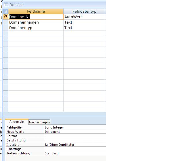

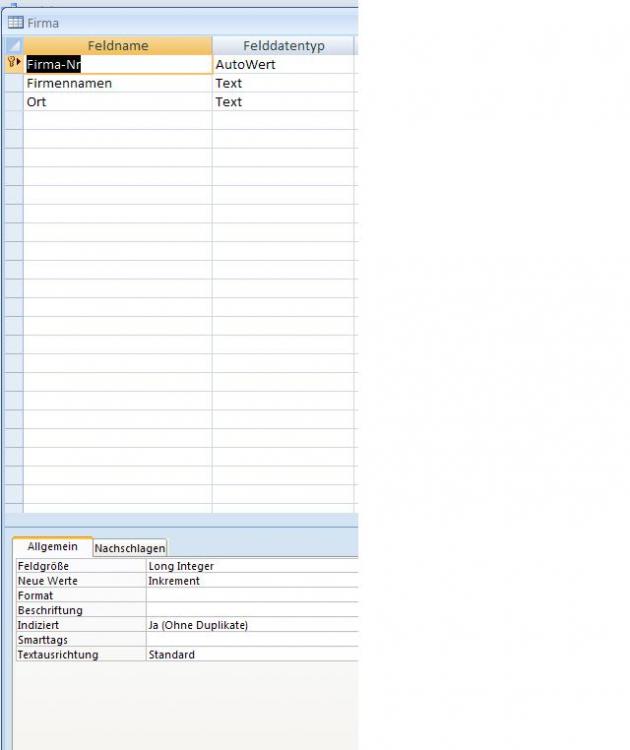

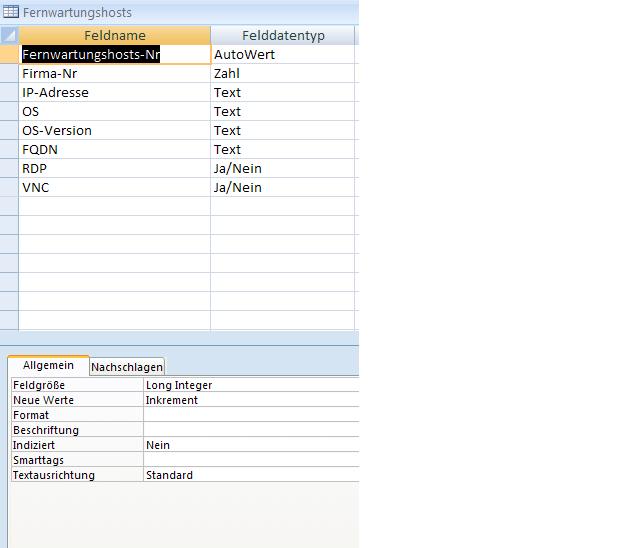

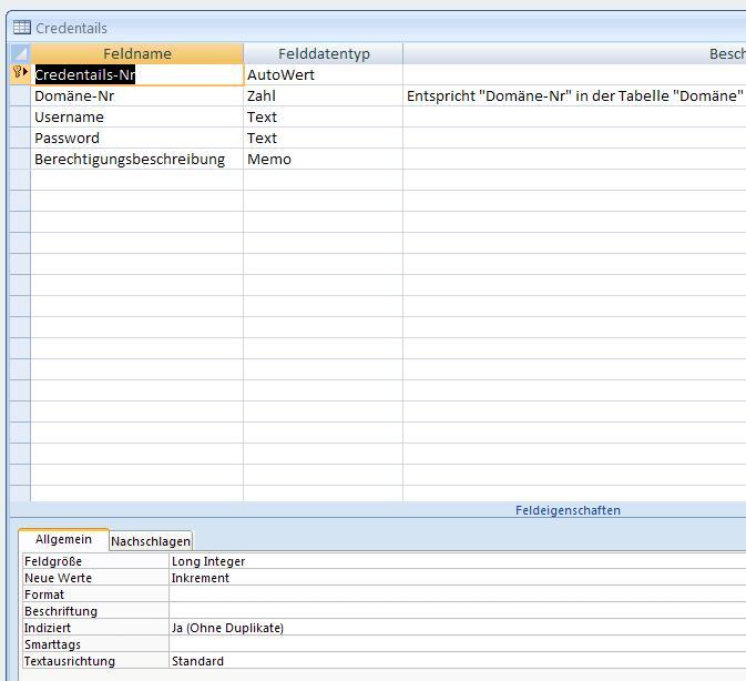

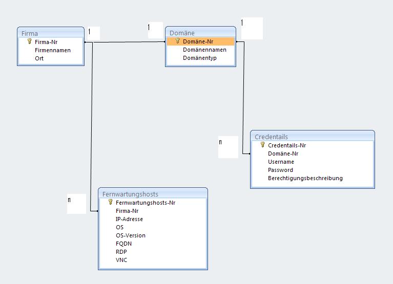

folgendes ich habe eine Aufgabe bekommen in Access und wollte mal fragen, ob ich sie richtig gelöst habe. Die Aufgabe lautete:
Es soll eine Datenbank erstellt werden, in der Fernwartungsdaten verwaltet werden können.
Zu erfassende Daten:
1) Firmenname und Ort pro Firma
2) Domänenname und Domänentyp* pro Firma
3) Beliebig viele Fernwartungshosts pro Firma --> Jeder Fernwartungshost verfügt über folgende Daten: IP-Adresse, OS*, OS-Version, FQDN, RDP (ja/nein), VNC (ja/nein)
4) Beliebig viele Credentials (Username/Password) mit Berechtigungsbeschreibung (z.B. Administrator) pro Domäne
*Optionswerte:
Domänentyp: Win NT, AD 2000, AD 2003, AD 2008
OS: Windows 2000 Server, Windows Server 2003, Windows Server 2003 R2, Windows Server 2008
Deine Aufgaben:
1) Überlege, welche Felder welchen Datentyp erhalten sollen
2) Erstelle ein Normalisierungsmodell in Form eines Datenbankdiagramms. Achte auf optionale und erzwungene Verknüpfungen zwischen Tabellen.
Verbesserungsvorschlag:
Nimm in die Tabelle "Domäne" auch als Fremdschlüssel die Firma-Nr mit auf. Somit wäre es kein Problem, wenn eine Firma mal mehrere Domänen hat !
Oder andere Möglichkeit
Nimm Domänennamen und Domänentyp in die Tabelle Firma mit auf. Dann kannst bei der Tabelle Credentails die Firma-Nr als Fremdschlüssel nutzen.
