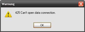

Status, Beide Software-Firewalls sind unten (Server u. Client), Am Router sind die Ports 425 und 21 geöffnet.
SSL ist am Server für die User ausgeschaltet!
Die Anmeldung klappt auch nicht mit Usern die ein Passwort haben. Alle haben
volle Berechtigungen auf die zugeordneten Ordner.
Siehe Bitte das angehangene Dokument mit Screenshots!
Dort wird der Anmeldeablauf mit IE6 beschrieben.

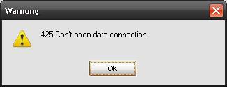

Melde ich mich mit Firefox an bekomme ich diese Meldung:
Danke!
Gruß
Drapoel
FTP-Server.rar
ist das zufall, dass du port 425 aufmachst und dein FTP-server fehler 425 zurückliefert? ;)
das eine hat nämlich mit dem anderen absolut nichts zu tun. 425 ist die fehlernummer des servers, keine portangabe.
die fehlermeldung hat nichts mit den usern an sich zu tun, vielmehr mit aktivem/passivem FTP-modus. ich verstehe auch nicht ganz den zusammenhang; willst du nun anonymous zulassen oder nicht?
in dem von dir angegeben logauszug des server ist das klar ersichtlich, welche port geöffnet werden sollen. dein client fordert passiven modus an, kann dann allerdings keine datenverbindung auf port 1047 öffnen. du musst also die vom FTP-server konfigurierte und angebotene "hohe" port-range öffnen.

Hi ich dachte dass 425 der Port für SSL ist...hee??? :upps Jetzt bin ich etwas verwirrt. Egal.. weiter gehts.....
Wie kann ich die von dir beschriebenen Einstellungen durchführen.... ""hohe" port-range öffnen"
