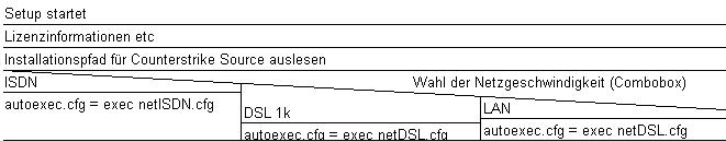

2. Das Script besitzt für verschiedene Internetverbindungen verschiedene cfg's. Für jede Art der Internetverbindung soll eine Zeile in der autoexe.cfg geändert werden um die richtige cfg Datei zu laden.
Im Anhang ist ein grobes Struktogramm um zu verdeutlichen was ich meine.
