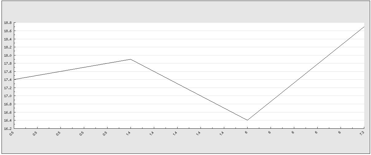

Habe es probiert aber ich bekomme immer nur sowas:
Also x Achse derselbe Wert 2 - 3 mal. Wieso ?? :-(
Hoffe ihr könnt mir helfen.
also wenn ich den graph so anschau sieht es so aus als würde er das erste array als werte für X nutzen.

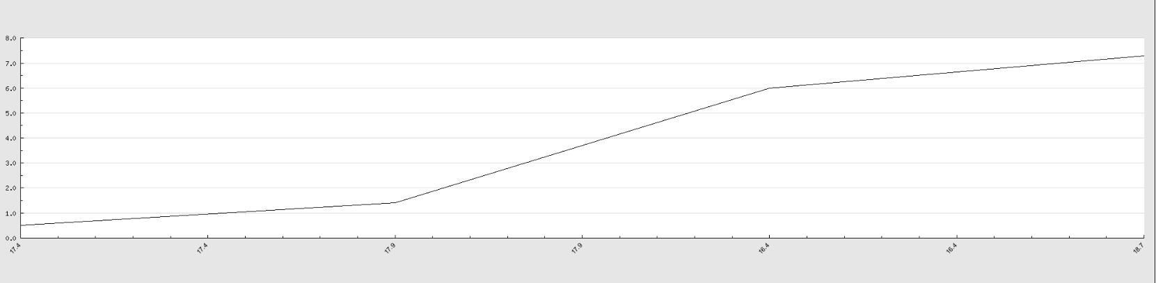

sorry, mein Fehler ! Habe ich und du vertauscht ! War sehr müde! :rolleyes:
Also hier nochmal richtig:
und der code dazu:
$ich= array (17.4 , 17.9, 16.4, 18.7);
$du= array (0.5, 1.4, 6, 7.3);
$grafik = new Graph(1200,500,"auto");
$grafik->SetScale("linlin");
$ygraph = new LinePlot($ich);
$grafik->xaxis->SetFont(FF_ARIAL,FS_NORMAL,8);
$grafik->xaxis->SetTickLabels($du);
$grafik->xaxis->SetLabelAngle(45);
$grafik->Add($ygraph);
$grafik->Stroke();
aslo, ich will nicht 2 linien sondern ich will, dass auf der X-Achse jeder Wert nur einmal steht.
Und die X-Achse soll Linear sein also es soll schon erkennbar sein das der Abstand zwischen 0.5 und 1.4 kleiner ist als der Abstand zwischen 1.4 und 6 (weiss aber nicht ob das überhaupt möglich ist mit jpgraph, kenne mich da leider nicht so gut aus.)
