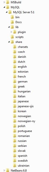

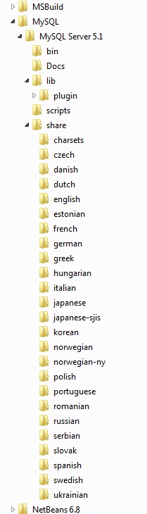

mysqld --standalone und mysqld --debug erzeugen leider kein logfile. Außerdm existeirt bei mir auch das Verzeichnis MySQL\MySQL Server 5.1\data nicht.

nein, siehe Anhang.
