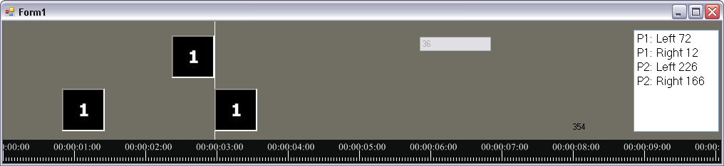

In der Anwendung verschiebe ich ein Steuerelement manuell auf einer Spur. Wenn es in den Bereich um 10px der äußeren Kanten eines anderen Steuerelementes kommt(auf der gleichen oder einer anderen Spur), soll es auf den Pixel genau an das Steuerelement andocken.
Das Andocken funktioniert soweit auch, nur "flimmert" das Steuerelement zwischen der aktuellen Mauskoordinate und der "zu dockenden" Koordinate hin und her. MouseUp aufrufen kommt übrigens nicht in Frage.
Jetzt suche ich nach einer Möglichkeit, die Position innerhalb dieses Minimalabstandes erst dann zu verändern, wenn die Maus von der angedockten Position um mindestens 10px in eine Richtung bewegt wurde; bin da allerdings noch nicht großartig weitergekommen. Das heißt die Maus soll sich innerhalb der 10px um ein Control bewegen, das angehängte Steuerelement jedoch erst außerhalb.
Ich würde mich über Hinweise und/oder andere Beispiele freuen.
Gruß, Patrick
Anbei Quellcode und Screenshot.
