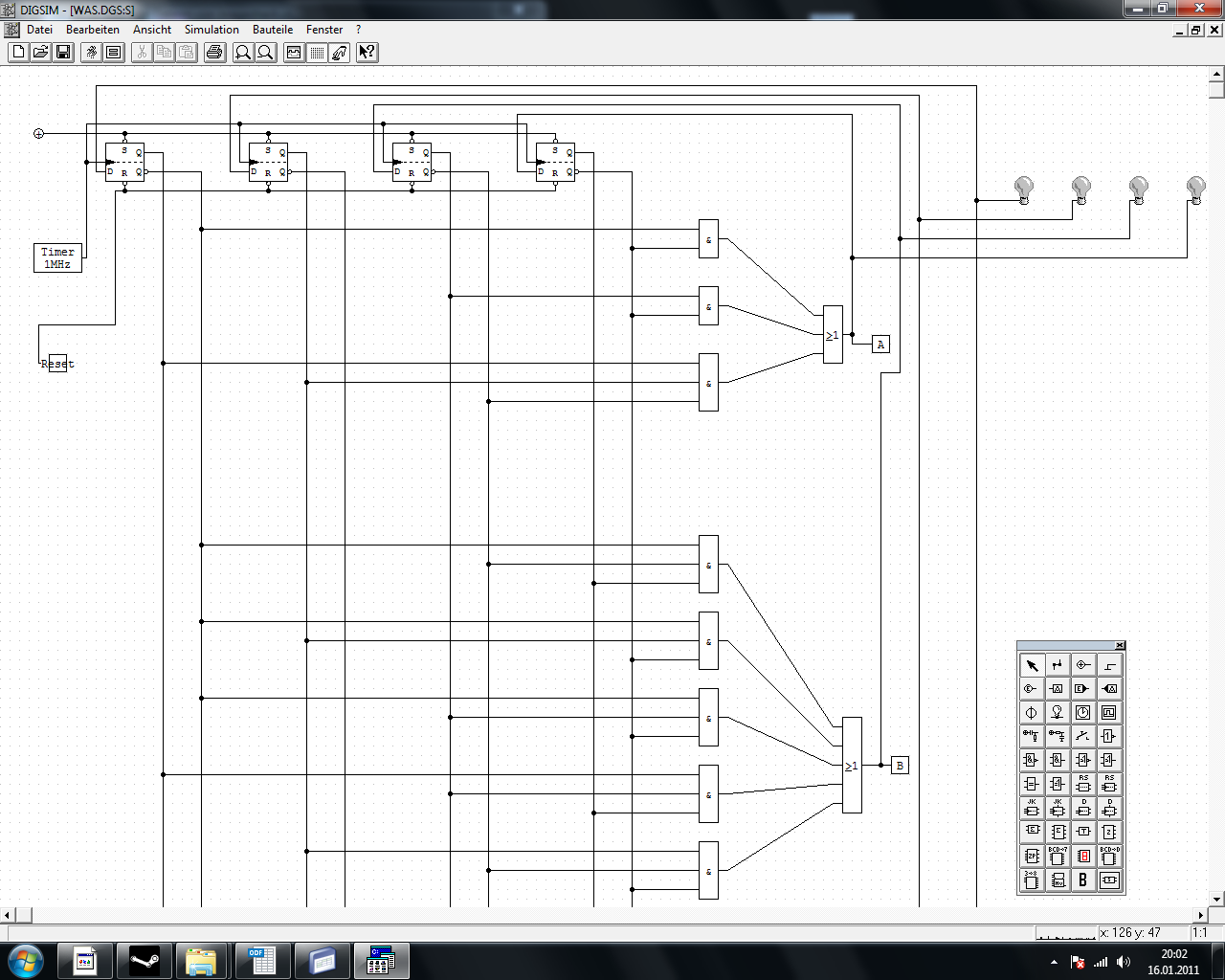

Hy ich habe hier ein Problem mit meinem Zähler.
Ich habe ein 4-bit Zähler mit D-Flip Flops im Programm Digsim gebaut.
Er soll die Zahlen 0,1,2,3,4,11,12,13,14,15,5,6,7,8,9,10,0,1....... in einem synchronen Takt anzeigen lassen.
Ist irgendwie meine Schaltung falsch verbunden oder sind es eher die einzelnen Ausgänge A,B,C,D ?
A = |A*|D + A*|C*D + |B*|C*D + A*|B*D + = ODER * = UND
Stimmt der Ausgang?
Meine Wahrheitstabelle sieht so aus:
D C B A D* C* B* A*
0 0 0 0 -----> 0 0 0 1
0 0 0 1 -----> 0 0 1 0
0 0 1 0 -----> 0 0 1 1
0 0 1 1 -----> 0 1 0 0
0 1 0 0 -----> 1 0 1 1
1 0 1 1 -----> 1 1 0 0
1 1 0 0 -----> 1 1 0 1 usw.... bis 0 0 0 0
D* C* B* A* sind mein Ausgänge von den jeweiligen D-Flip Flops.
Ist die Wahrheitstabelle korrekt?
Bitte um Hilfe !!
Danke
Dein Screenshot zeigt nur einen Teil der Schaltung.
Stimmt der Ausgang?
Nein.
Wie soll das jemand beantworten, wenn du nicht mal die halbe Tabelle zeigst?
Zeig bitte die komplette Wahrheitstabelle sowie die daraus gebildeten DNF. Dann kann man dazu etwas sagen.
