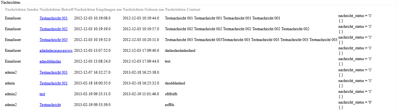

Ich habe eine eigene Webseite und ein eigenes Mailing-System. Dieses System funktioniert wunderbar, jedoch möchte ich gerne die Anzeige der Nachrichten "aufhübschen". Ich würde gerne sowas machen wie, z.B. es werden alle Nachrichten angezeigt (macht es zur Zeit) aber Nachrichten die noch nicht gelesen sind, werden rot markiert.

und beschreib den Status (ach! ;) ) der Nachricht. 1 Ist gelesen, 0 ist nicht gelesen. Sollte eigentlich nen Integer sein, aber spielt ja für den Vergleich an sich keine Rolle. Auf meiner Nachrichten-Seite sieht das wie folgt aus. post-83057-14430449466723_thumb.png Das Problem ist jetzt das ich gerne je nach nachrichten_status die Zeile einfärben will oder nicht. In meiner Seite habe ich z.B. den Code:
nachricht_status 		= '#{nr.nachrichten_status}' <br/>
<c:if test='${nr.nachrichten_status eq 0}' var="result">
	<b>++${result}--</b>
</c:if>
für die letzte Spalte Ihr seht, bei allen ausser einer Nachricht ist der Status 1. Jedoch wird die if-Abfrage nicht erfüllt. ich habe auch schon Ausprobiert
