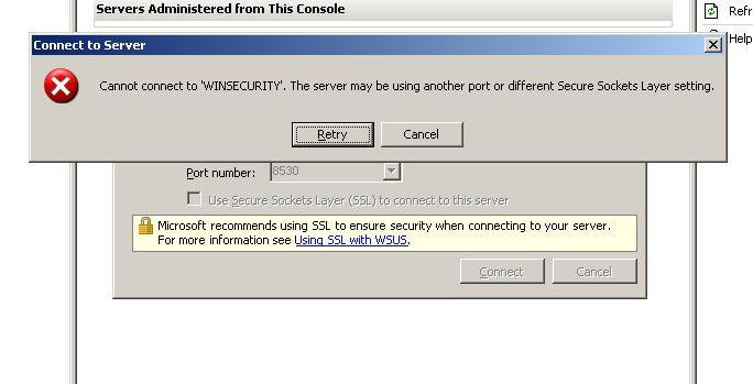

Folgende Fehlermeldung:
Egal, ob ich SSL aktiviere oder nicht es kommt der selbe Error.
Komischerweise funktioniert es mit den selben Einstellungen über
meinen lokalen Rechner einwandfrei.
Habe schon Ports geöffnet und die Firewall komplett ausgeschaltet,
jedoch ohne Erfolg. Auch über Port 80, 433, 8531 keine Chance.
Über die .Net Frameworks habe ich jeweils eine Reperatur Installation
laufen lassen.
Ich weiß nicht mehr weiter. :(
Ich hoffe das reicht an Informationen...
Thema ist gelöst. Lag daran, dass der neue Server nicht in der Domäne war.
Nun konnte ich mich mit meinem Account anmelden und hatte folglich auch
die Berechtigung mich mit dem Account am WSUS anzumelden.
