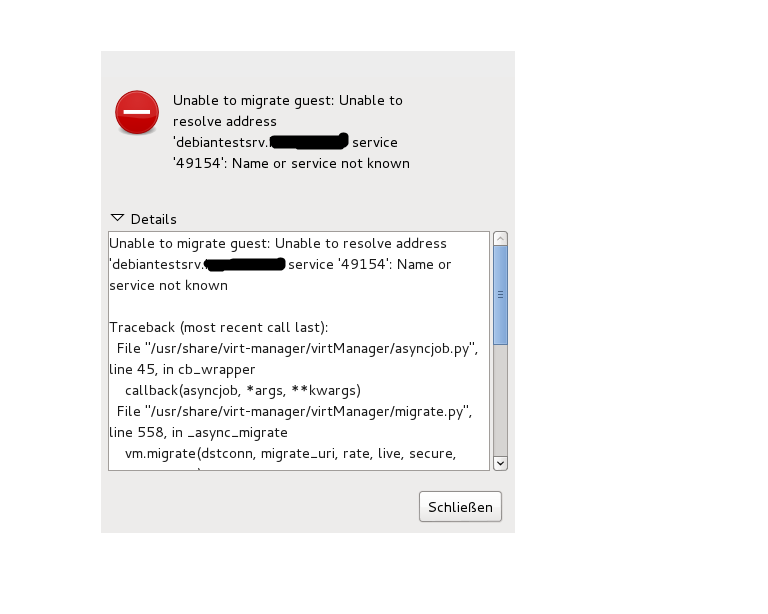

ich habe zwei debian 7.3 kisten aufgesetzt und bei beiden die identischen erforderlichen pakete für libvirt, kvm und qemu geladen und installiert.
auf beiden läuft das ganze zusammen mit dem virt-manager und es ist auch möglich, sich gegenseitig zum virt-manager hinzuzufügen.
eine vdmk wurde in ein raw konviertiert, die auch ohne probleme funktioniert, nur ist es nicht möglich, das gastsystem auf die andere kiste zu migrieren. beim versuch kommt dann folgende fehlermeldung:
so wie ich das sehe, versucht er den anderen rechner zu finden, kann aber den namen nicht auflösen.
beide rechner sind mit forward und reverselookup im dns eingetragen, sie können sich gegenseitig anpingen und auch die namen in der konsole auflösen.
jemand ne ahnung, warum die migration nicht funktioniert?
