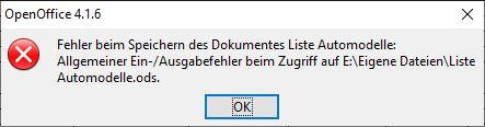

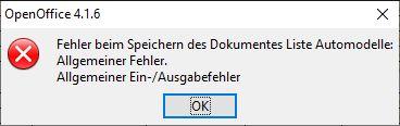

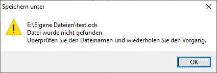

Gegeben ist OpenOffice in der Version 4.1.6 deutsch auf Windows 10 Pro x64 deutsch, vor dem Wochenende war es noch OpenOffice 4.1.5 englisch auf Windows 7 Pro x64 englisch. Die Partitionen C und E liegen auf einer gemeinsamen SSD, die Partition D auf einer HDD. Des weiteren habe ich im Rahmen einer Daten-Umstrukturierung den Ordner "Eigene Dateien" (nicht den Systemordner, einen ganz normalen Ordner, der nur "Eigene Dateien" heißt) von Partition D nach Partition E verschoben. Nun habe ich folgendes Problem: wenn ich eine OpenOffice-Tabelle im ods-Format oder ein OpenOffice-Dokument im odt-Format aus E:\Eigene Dateien öffne, editiere und im selben Ordner speichern will, erscheinen die drei angehängten Fehlermeldungen in der entsprechenden Reihenfolge "Fehler 1" - "Fehler 2" - "Fehler 3" (ja, "Fehler 1" und "Fehler 2" sind exakt identisch). Folgendes habe ich schon ausprobiert, um dem Fehler auf den Grund zu gehen:
