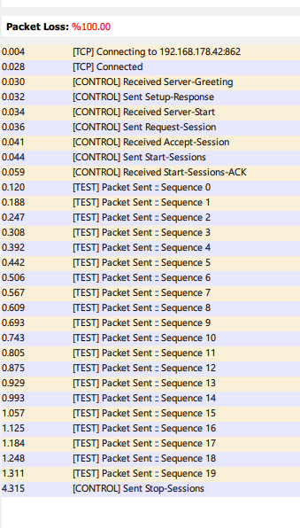

Nachtrag: Verständnisproblem meinerseits. Der Control-Client soll kein Router sein sondern ein anderweitiger Rechner mit einem passenden TWAMP Client installiert. Habe mir solch einen nun installiert und versucht , eine Session mit einem Router, der als Responder konfiguriert ist, zu initialisieren.
Man sieht im Client, dass einige send, acknowledge und start Session Pakete ausgetauscht werden ( Handshake).

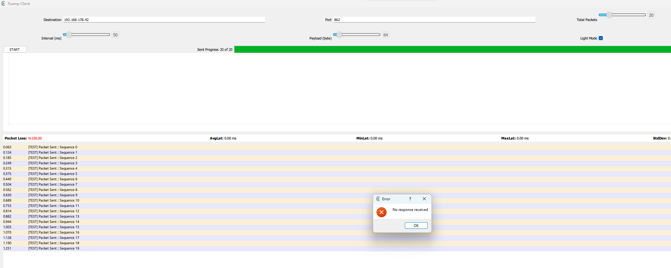

Sobald aber die Pakete zum Testen der Netzwerkqualität verschickt werden, scheint der Responder ( also Router )keine Antwort mehr zu geben. Die Session kann man aber im Cisco Router sehen.
Irgendwelche Ideen?
