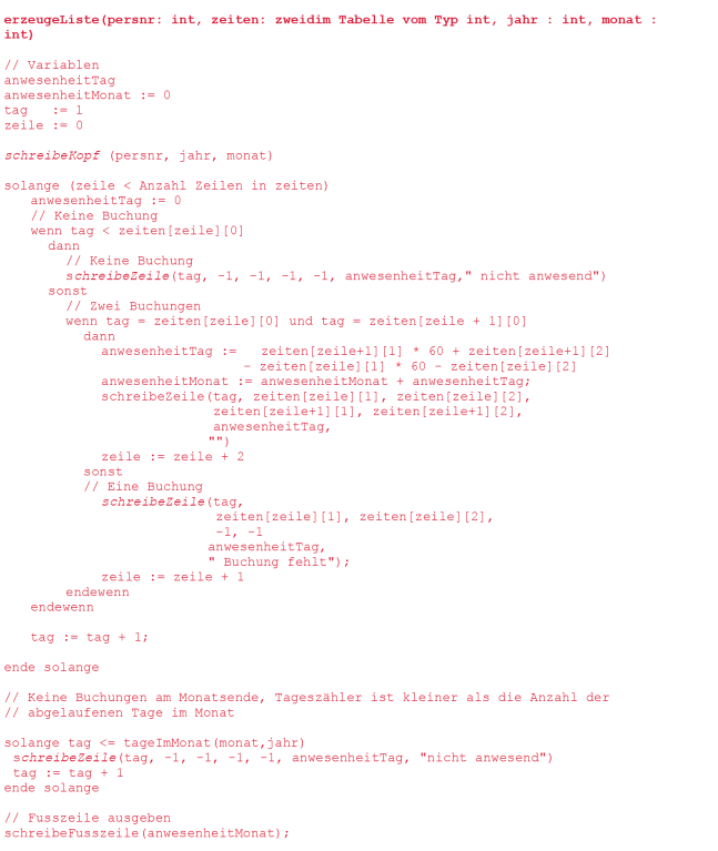

Hallo, laut Lösung wird eine zweite "while" geschrieben die ab tag vom ende der ersten while läuft. Wenn die erste while in der tabelle 15 tage findet dann startet die zweite while ja erst mit 15 und somit wird z.B. für Tag 1 ignoriert dass "nicht anwesend" der Fall ist. Und wieso ein "tag < = tageImMonat()", statt "tag < tageImMonat()"
Oder habe ich da was verwechselt?

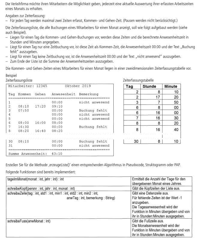

Die zweite while fügt leere Tage hinzu, wenn Tageszahler kleiner ist als die Anzahl der Tage im Monat bzw. es Daten fehlen am Ende. Wie im Beispiel in den Bildern 31 = Nicht anwesend, da der Tageszähler nur bis 30 ging. Siehe Zeiterfassungstabelle daneben.
Und da der Tageszähler ab 1 beginnt, ist die Bedingung "<=" , und nicht "<" tageImMonag().
Das wird manchmal gemacht um eine schönere Ausgabe zu erhalten. Tag 0 ist nicht so schön, und Tag +1 in der Übergabe unübersichtlich.

Das war ja die Frage, wenn tag in der ersten while bei 20 endet, wie weiß dann die zweite while dass der 1.Tag vom Oktober auch nicht anwesend ist?
vor 2 Stunden schrieb rasenganIT:
warum sollte sie das denn wissen ? :)
