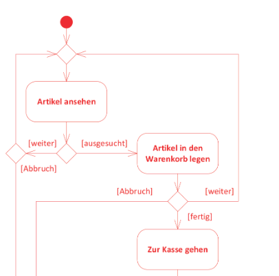

20. November 20232 j Hallo wie kommt man auf den Schritt "weiter" zu dem Entscheidungssymbol oben wenn der Ablauf "Die Auswahl kann beendet werden oder ist abgeschlossen wenn der Kunde zur Kasse geht" dies gar nicht beeinhaltet? Ich hab da nur die zwei Wege: Abbruch und fertig dann zur Kasse.
20. November 20232 j Der Kunde kann beliebig viele Artikel ansehen und ausgesuchte Artikel in den Warenkorb legen, damit gibt es den Punkt "weiter". Ansonsten würde er einen Artikel in den Warenkorb legen und kann damit keine weiteren mehr hinzufügen.
20. November 20232 j Autor vor 1 Minute schrieb Meadril: Der Kunde kann beliebig viele Artikel ansehen und ausgesuchte Artikel in den Warenkorb legen, damit gibt es den Punkt "weiter". Ansonsten würde er einen Artikel in den Warenkorb legen und kann damit keine weiteren mehr hinzufügen. ich meine das weiter nach "Artikel in den Warenkorb"
20. November 20232 j Man darf nicht Punkt für Punkt betrachten, das komplette Programm ist zu betrachten. Da ein "kann" bei der Auswahl steht und im vorherigen Punkt definiert wurde, dass mehr als ein Artikel hinzugefügt werden kann. Ist an der stelle auch ein weiter zu setzen damit man mehrere Hinzufügen kann.
20. November 20232 j Autor Gerade eben schrieb Meadril: Man darf nicht Punkt für Punkt betrachten, das komplette Programm ist zu betrachten. Da ein "kann" bei der Auswahl steht und im vorherigen Punkt definiert wurde, dass mehr als ein Artikel hinzugefügt werden kann. Ist an der stelle auch ein weiter zu setzen damit man mehrere Hinzufügen kann. also kann man das "kann" als ein schlüsselwort für ein "weiter" betrachten?
20. November 20232 j Ich würde "kann" als Weichmacher bezeichnen, als Zeichen für mehrere Optionen. Aber ich würde es nicht immer zu 100% damit verknüpfen, aber in diesem Kontext ja.
