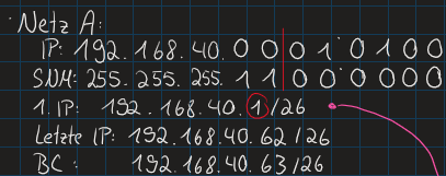

Hallo zusammen, ich bräuchte mit folgender Aufgabe, Hilfe:
Es besteht das Ursprungsnetz 192.168.40.20/24
Es soll nun in 3x Netze aufgeteilt werden. Dabei soll beachtet werden, dass jedes Netz eine Anzahl an Hosts hat, die nur so viel wie nötig überschritten werden soll.
Also habe ich schon mal die SNMs der Netze errechnet:
-> Netz-A: /26, Netz-B: /24 und Netz-C: /28
Nun fange ich an Ersten + Letzten Host, und BC-Adresse zu ermitteln. Von Netz A ging das noch ohne Probleme

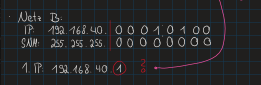

Nun aber zu Netz B und hier komme ich bei der ersten IP auf 192.168.40.1 - was aber logischerweise nicht geht, da diese bereits in Netz A ist. Irgendwie muss da dann doch 192.168.40.64 herauskommen? Aber wie komme ich darauf? Mit meiner Art und Weise hier geht das nicht:
Kann mir jemand verständlich erklären, was hier mein Fehler ist?
Du kannst in das Ursprungsnetz 192.168.40.0/24 mit 256 Adressen nicht mehr als 256 Adressen reintun.
Netz A belegt 64 Adressen.
Netz B belegt 256 Adressen, aber hier geht das schon nicht auf, da du nur noch 192 Adressen über hast (simpel gesagt).
Hast du die Frage falsch gelesen? ^^
Wenn Du ein Netz unterteilen sollst, dann muss die Subnetzmaske des Subnetzes kleiner sein als die des Ausgangsnetzes.
Bei Deinen Angaben fehlt auch noch eine wesentliche Information, wenn die Netze angepasst sein sollen, namlich die vorgegebene Anzahl der Hosts in den Subnetzen.
Und noch eine Anmerkung zu Deiner Angabe 192.168.40.20/24. Dabei handelt es sich um eine IP-Adresse nicht um ein Netz. Aber das hast Du ja durch deine nicht richtige Erstellung des Netz-B selbst herausgefunden, oder?
