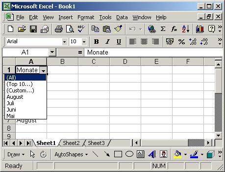

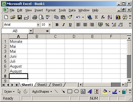

Klar gibt es auch die Möglichkeit, dies über VBA zu machen. Ist allerdings aufwendiger. Schau dir doch mal die beiden Screenshots an, ob es nicht das ist, was du möchtest. Falls du es dann doch über VBA haben möchtest sag mir bitte per PM bescheid, dann verschieb ich es in das entsprechende Forum.
