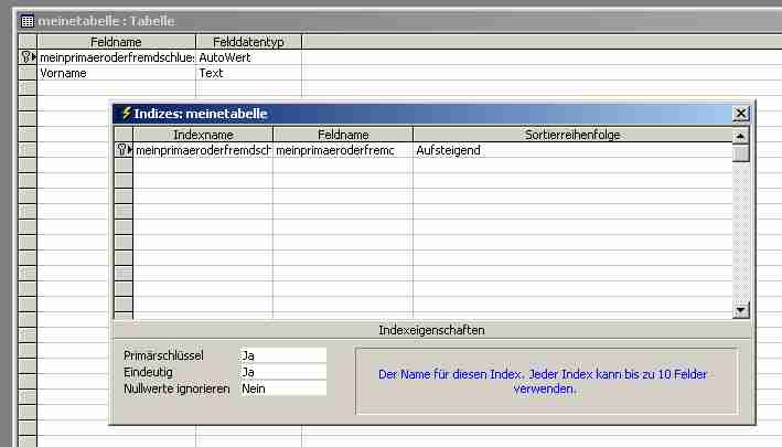

sorry, ich hab meinen index einen sprechenden namen geben, vorzugsweise den des feldes ... vorher steht nur PrimaryKey drinnen ... dann funktioniert das statement, wie ich es angebgeben habe, auch bei dir (siehe screen).
s'Amstel
danke dir, so funktioniert das jetzt :)
