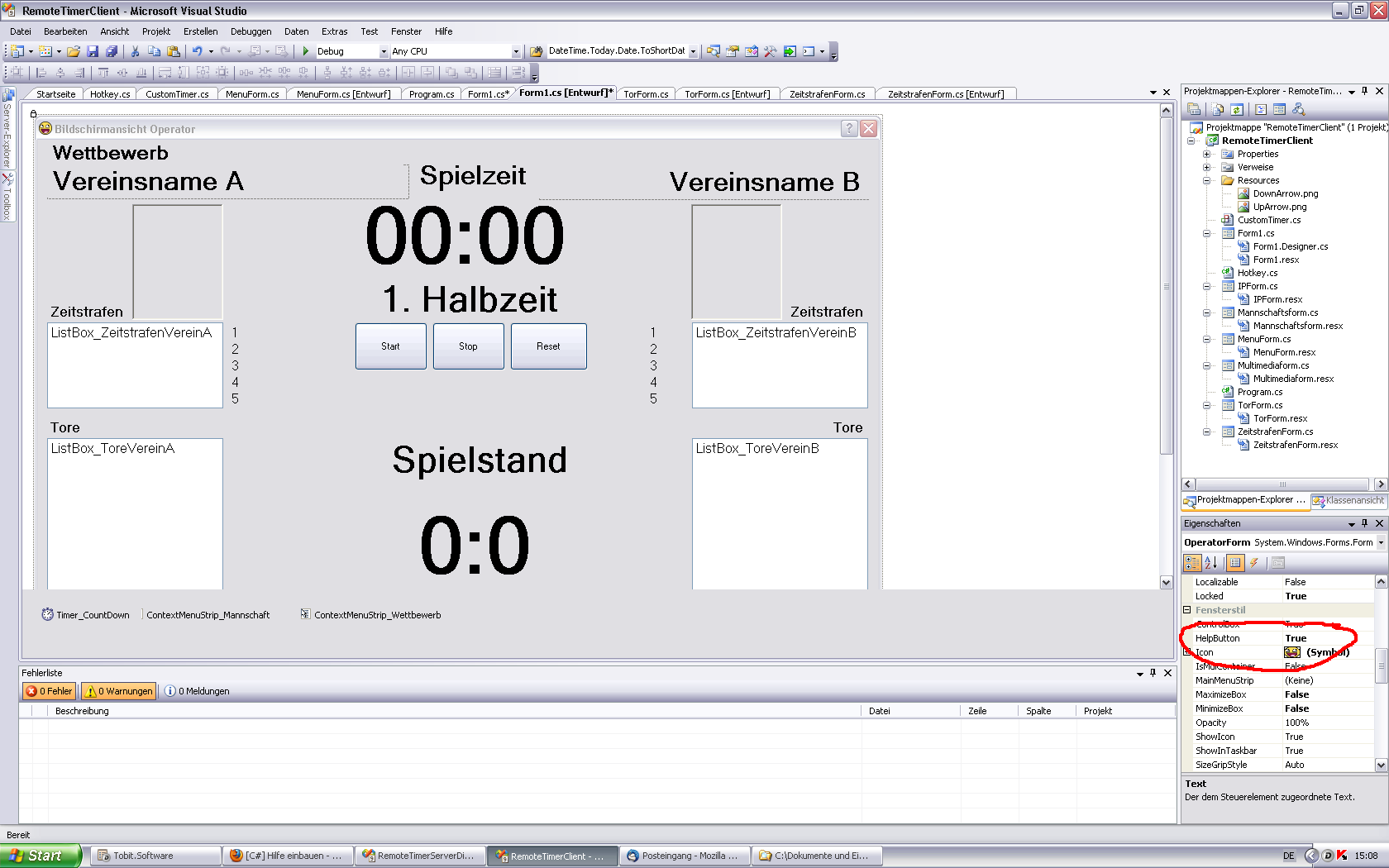

Du kannst in deiner Form einen Hilfe-Button einblenden. Wenn du auf den klickst, kriegst du nen Fragezeichen-Cursor, mit dem du einzelne Steuerelemente anklicken kannst.

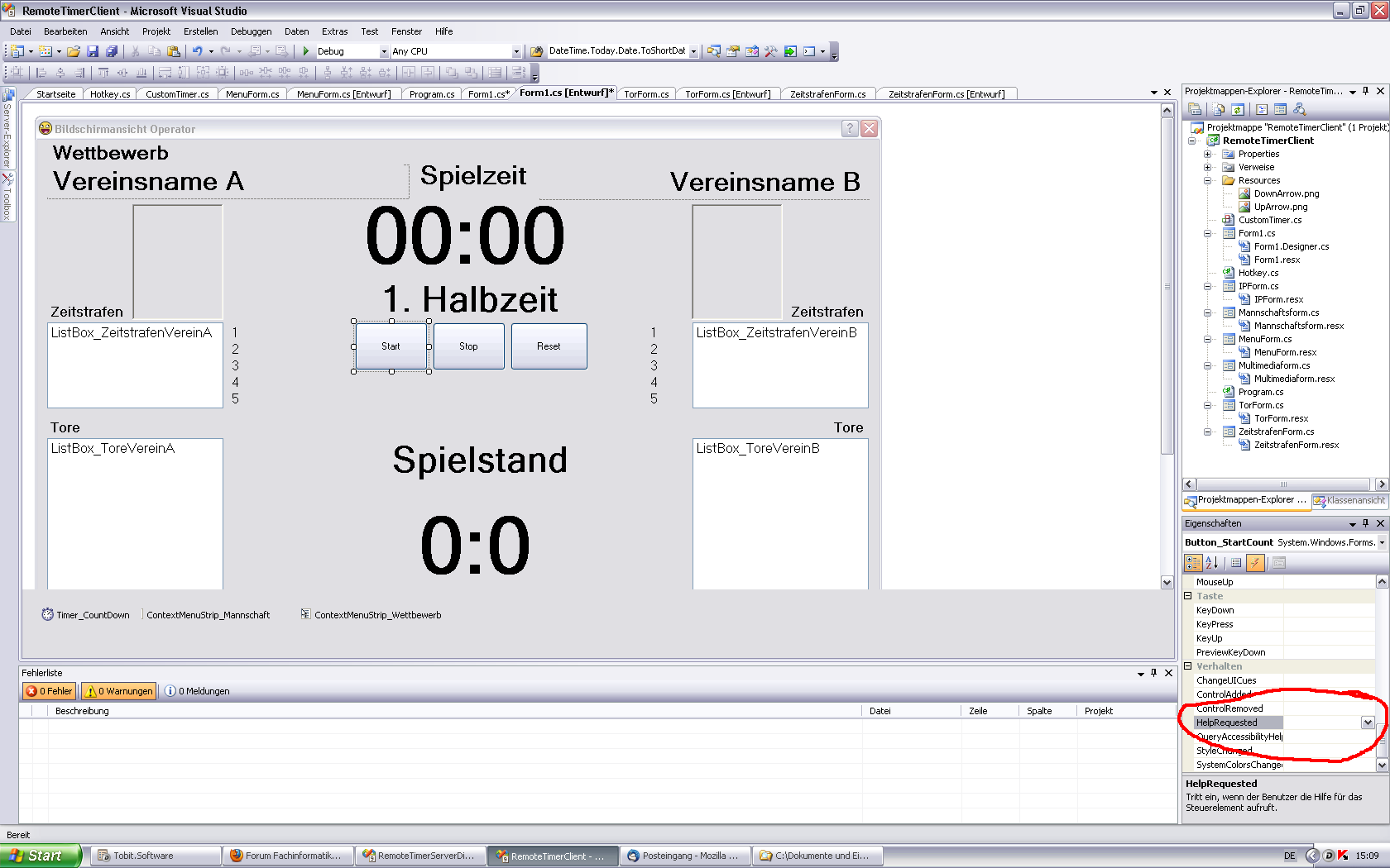

Das wiederum löst den "HelpRequested"-Event aus, den du beliebig mit Code befüllen kannst.

Anbei 2 Screenies, wo die Option bzw. der Event im Visual Studio 2008 zu finden sind.
danke für deinen Tipp - habe mal testweise HelpButton auf TRUE gestellt - ändert sich jedoch leider nichts?

Sollte im 2010er Studio nicht anders aussehen, ich habe an der Arbeit nur die 2008er Version, zu Hause die 2010er MSDNAA-Variante. Der Button sollte links neben dem Schließen([X])-Button erscheinen und spätestens beim ersten Debuggen nach der Änderung da sein.
