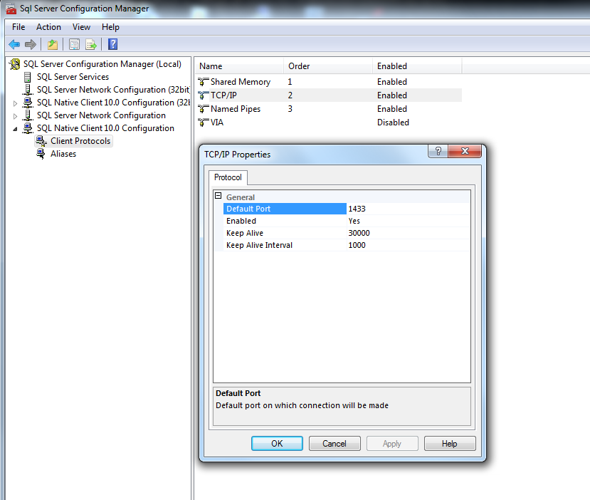

Sowohl in meiner Mini-Testumgebung (win7 ohne Domäne), als auch produktiv (Server 2008 R2 in einer Domäne) habe ich das Problem, dass der SQL Server 2008 R2 (Standard-Edition mit SP1) nicht auf 1433 lauscht, wie in TCP/IP port numbers required to communicate to SQL over a firewall beschrieben
Z.B.
C:\Windows\system32>netstat -abn | findstr 143
 UDP    0.0.0.0:1434           *:*
 UDP    [::]:1434              *:*

Wie behebt man das? Auf dem Produktiven Server läuft sonst nix, nur Domain Member, kein DC, DNS, DHCP, Mail oder sonstiges.
Auf meinem Testrechner (Win7ulti, 64bit) auch nur diese Serversoftware, ansonsten nur Browser und Textverarbeitung.
Die Ports unterscheiden sich auch für Win7 und Server 2008 R2.
