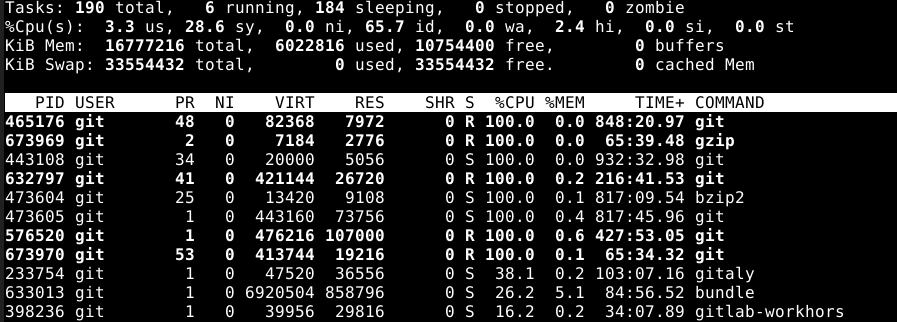

ich hab hier ein GitLab CE 10.5.4 in einer VM laufen.
Seit dem Update vor kurzem dreht die Load allerdings völlig ab und beeinträchtigt auch das Host-System ganz ordentlich.
Ein kurzer Blick auf "top" im Anhang.
Hat(te) jemand das gleiche Problem, und hat eine Lösung gefunden?
