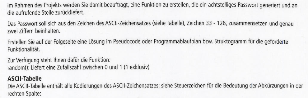

Hi,
ich übe gerade die IHK Algorithmen und suche noch nach guten Vorbereitungsmöglichkeiten darauf.
In der GA1 Winter 2010 ist mir jetzt direkt eine Frage gekommen. Dort wird gesagt, dass die Funktion random() zur Verfügung steht und diese einen Wert zwischen 0 und 1 zurückliefert.

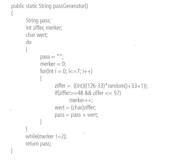

IHK Lösung
Da die Zeit knapp ist und ich nicht sofort auf eine Variante dafür kam, habe ich diese Funktion nicht benutzt, sondern die Python random.randint() zum Erzeugen von Zufallszahlen. Wie wird sowas in der Prüfung gewertet bzw. wie verfährt man bei sowas?
