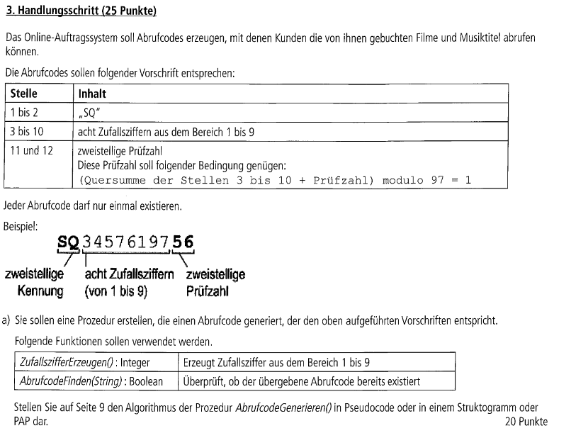

Hallo liebes Forum,
hat vielleicht jemand eine Ahnung, wie genau die Prüfzahl in dieser Aufgabe zu ermitteln ist?
Ich verstehe nicht, woher genau diese kommen soll und kann deshalb nicht mit der Quersumme addieren.
Meine bisherige Pseudocode-Lösung wäre wie folgt, denkt ihr die ist komplett wertfrei oder könnten da noch Teilpunkte für rausspringen? Vielleicht zählt ja die Idee mit? :unsure:
AbrufcodeGenerieren()
  führe aus
    zweistelligeKennung := "SQ"
    quersumme := 0
    i := 0
      solange i > 8
        z := ZufallszahlErzeugen()
        konkateniere zweistelligeKennung mit z
        quersumme := quersumme + z
        i := i+1
      ende
  solange AbrufcodeFinden(String) == true
ende
(Quersumme + Prüfzahl) : 97 = 1 + Rest 1
Quersumme + Prüfzahl = (1)*97 + Rest 1
Quersumme + Prüfzahl = 98
Prüfzahl = 98 - Quersumme
Prüfzahl = 98 - 42 (Quersumme) = 56
	führe aus
		Abrufcode := zweistelligeKennung
		quersumme := 0
		i := 0
		solange i < 8
			Abrufcode := Abrufcode + z.ToString() //"SQ34576197"
			i := i+1
		ende
		Prüfzahl := 98 - quersumme
		Abrufcode := Abrufcode + Prüfzahl.ToString() //"SQ3457619756"
	solange AbrufcodeFinden(Abrufcode) != true // generiere solange nicht vorhanden
	Rückgabe/Ausgabe Abrufcode
ende
