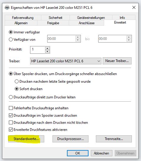

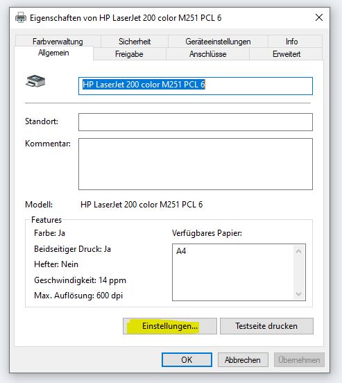

Diese Einstellungen meine ich.
Die Einstellungen Bild 1 sind m.W. Nutzerbezogen, Bild 2 benutzerübergreifend und werden auch verwendet, wenn der Drucker im Netz freigegeben wird.
