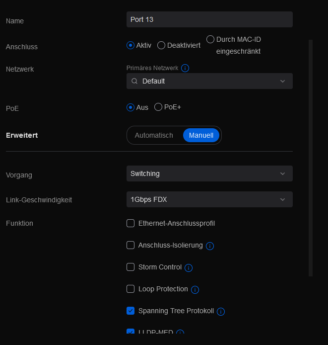

CAT 6a und CAT 7 sind doch beide für 10GBASE-T geeignet. Unterschiede der beiden sind doch u.a. Abschirmung, Link-Länge und Frequenz !?
Die Switch Port Config - siehe Bild - sollte so passen. Wenn ich auf "Auto" schalte spürt man keinen Unterschied.

vor 1 Stunde schrieb Randvermerk:
Der PC hat einen AMD Ryzen 9 3900x, 32GB G.Skill Trident Z Neo 3200 MHz und eine Samsung SSD 960 EVO 500GB alles an einem MSI MPG x570 gaming Plus Wifi Motherboard.
Naja, wenn das Mainboard nur eine 1 Gbit/s-Netzwerkkarte hat, können eben nicht mehr als 1 Gbit/s (bzw. 120 MB/s) übertragen werden. Auch dein Screenshot bestätigt das, da steht "Link-Geschwindigkeit 1Gbps FDX".
Du hast auch nicht spezifiziert, was für ein Unifi-Switch das ist und ob im Server eine Netzwerkkarte verbaut ist, die mehr als 1 Gbit/s könnte, also falls eine der beiden Komponenten auch nur 1 Gbit/s können, kannst Du bei den anderen Komponenten 100 Gbit/s anliegen haben und die Übertragungsrate wird imer noch nur 1 Gbit/s sein.
Bezüglich der Firewall: die hat zumindest laut deiner Beschreibung mit der Übertragung zwischen Server und PC überhaupt nichts zu tun, die kommt nur zum Tragen, wenn es in Richtung Internet oder zurück gehen soll.

vor einer Stunde schrieb Eye-Q:
Vielen Dank, bei all der Hardware hatte ich das gar nicht auf dem Schirm 😅. Das beantwortet meine Frage auf jeden Fall! Wäre ich so schnell gar nicht drauf gekommen - 1 Byte = 8 Bit oder wie war das ..... 😉
