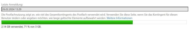

wie kann ich mit einen Powershellscript in der Exchange Management Shell abfragen, welche Postfächer zum Bespiel 60 Tage nicht mehr angemeldet worden sind.
Siehe auch Screenshot.

Ja, kann man. Get-MailboxStatistics $VariableumalleMailboxenzuerwischen$ |Select LastLogonTime
Dann halt noch Datum minus 60 und nur die Ergebnisse anzeigen lassen. Beispiele gibt es haufenweise im Netz.
Hmm ich würde alle Postfächer mit einer Abfrage nach dem Last logon abstottern.
Eine Inaktivität Schwelle von 60 Tagen setzen
Die Ergebnisse mit der Schwelle abgleichen und alle ab Schwelle 60 Ausgeben.
