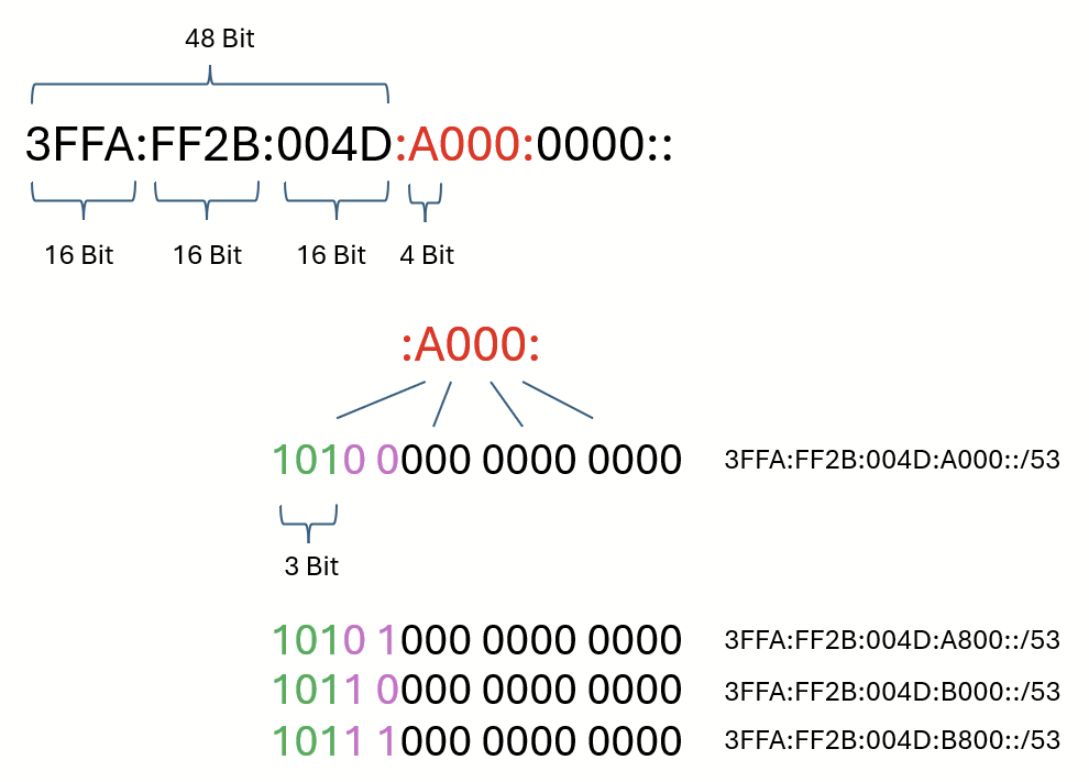

Im ersten Schritt musst du herausfinden, wie weit die /51 in der Adresse gehen. Jeder Block, der mit einem Doppelpunkt startet/endet, sind 16 Bit. Also sind die ersten drei Blöcke schonmal 48 Bit. Die verbleibenden 3 Bit finden wir somit im vierten Block.
Um vier Subnetze zu erstellen brauchen wir zwei weitere Bit. Alle vier Kombinationen bilden dann die jeweiligen Netzadressen.
Die Anzahl der Bits bekommst du über den aufgerundeten Logarithmus dualis von der Anzahl der Netze. Für 4 Netze benötigt man zwei Bits, da 2^2=4 ist. Für 8 Blöcke wären es 3 Bit. für 12 Blöcke wären es 4 Bit (2^4=16), usw.
Bearbeitet von Schliepi

So ist es auch. Die Zahl hinter dem Slash stehen für die Anzahl der Bits (von links nach rechts) welcher den Netzanteil der IP bilden. Die ersten 51 Bit sind also erstmal "unveränderlich", denn das ist das Netz, was du zur Verfügung bekommen hast. Das ist also dein ganzer Kuchen, mehr hast du nicht.
Wenn du jetzt den Kuchen in weitere Teile aufteilen willst, dann verlängert sich dieser Netzbereich. Denn jetzt bilden nicht mehr die ersten 51 Bit den Anteil, sondern zusätzliche weitere Bits den Netzbereich. Wie viele Bits das sind ist davon abhängig, wie viele Netze du schaffen willst. Wenn du also vier Netze schaffen willst, brauchst du 2 Bits dafür. Somit wächst der Netzanteil von 51 auf 53. Würdest du noch mehr Netze schaffen wollen, würde der Netzwerkanteil immer länger werden.
Mit jedem zusätzlichen Bit für den Netzbereich verringert sich die Anzahl der möglichen Hosts pro Bits um die Hälfte. Du hast also immer mehr Netze mit immer weniger möglichen Hosts in diesen Netzen. Du kannst die Grenze jenseits der /51 beliebig setzen. Du kannst auch aus den ersten 100 Bit ein Netz Bilden, womit dir nur noch 28 Bits für die Hosts bleiben.
Es gibt noch die "Regel" dass man nicht jenseits der /64 Subnetze bilden soll, aber das hat mehr was Effizienz zu tun. Funktionieren würde das.
