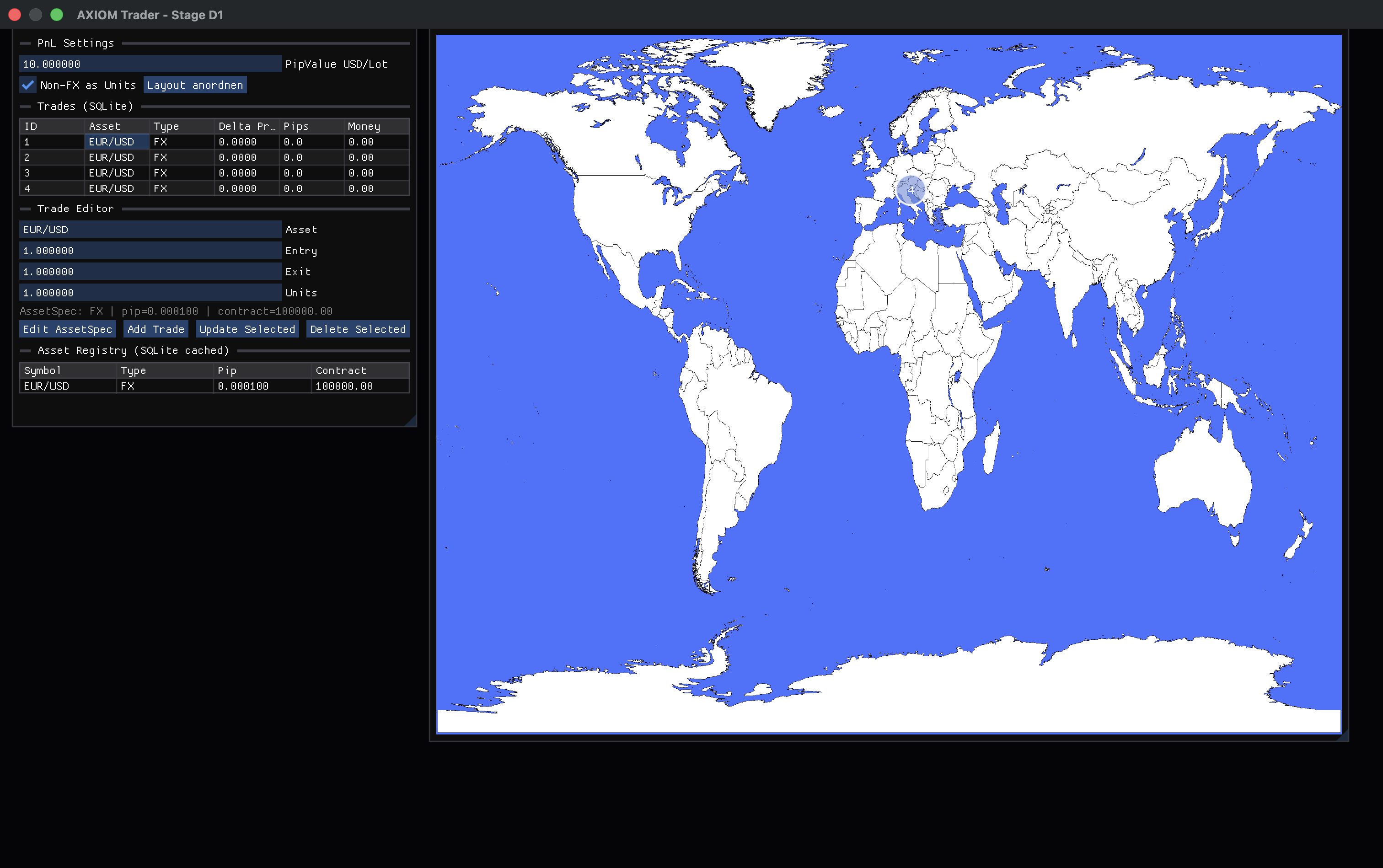

Das Projekt: Axiom Trader (aktuell v0.4.0-alpha) – ein hochperformantes Handelssystem für macOS.
Das Experiment: Ich schreibe keine einzige Zeile Code selbst. Jede Implementierung, jeder Bugfix, das Speichermanagement und die Render-Pipelines werden komplett von der KI umgesetzt.
Der Tech-Stack:
* Sprachen: C++20 und Objective-C++ (Gewichtung ca. 52% zu 45% im Repo).
* UI/Rendering: Ein "Blender-Modell". Dear ImGui eingebettet in ein natives CAMetalLayer-Hosting-View für minimale Latenzen unter macOS 15/16.
* Plattform: Optimiert für Apple Silicon (M-Chips), Zero-Overhead-Schleifen, explizite Metal-Pipeline-Zustände.

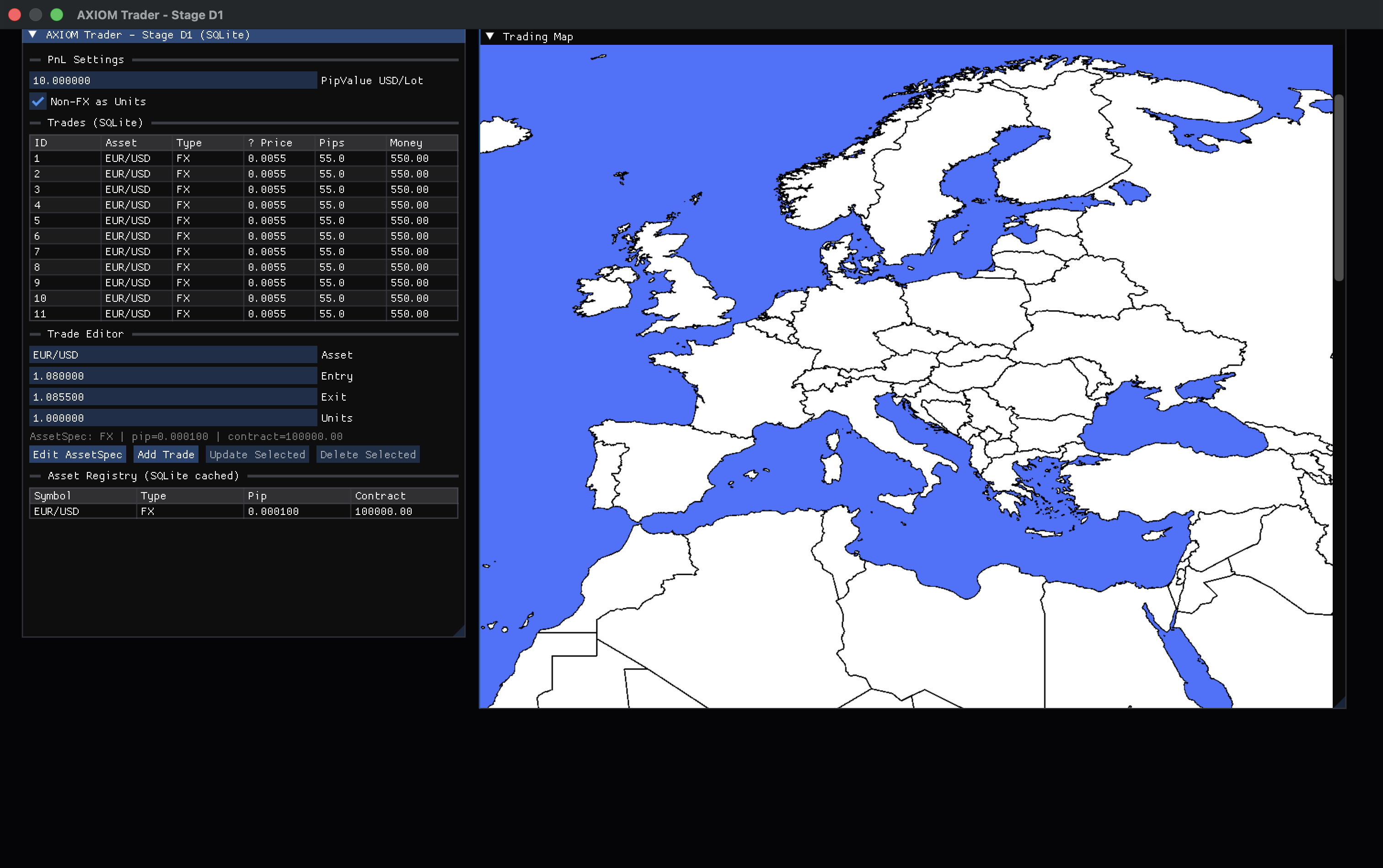

Das Projekt steuert gerade auf die Version v0.5.x zu (Anbindung von SQLite für die Persistenz und Textur-Streaming via stb_image.h in die Metal-Buffer).

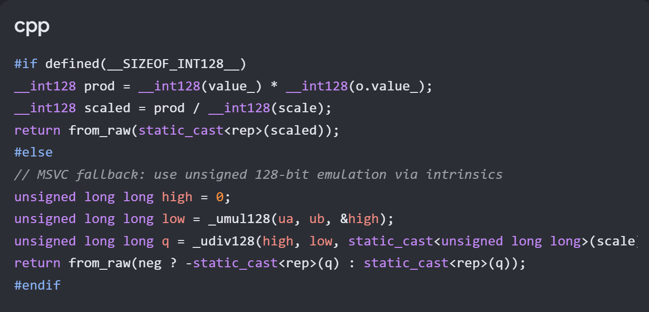

Hey, vielen Dank dass du das online stellst.
Ich habe es mir selber oberflaechlich angeschaut und einmal durch Claude Opus 4.7 gejagt und es gibt da einige Punkte anzumerken.
Ein smell ist fuer mich natuerlich das Darstellen von Geldwerten als Fliesskommazahl.
Dokumentation is an verschiedenen Orten uneinhetlich abgelegt.
Claudes Anmerkungen sind:
- High Performance C++ ist in der Code Base selber nicht zu erkennen (Allokation im Hotpath und dergleichen)
- Die verschiedenen konkurrierenden Implementierung (src.main.mm vs Sqlite.hpp vs StorageManager.hpp)

Vielen Dank für das ehrliche und detaillierte Feedback!
Genau das ist der springende Punkt: Es gibt hier definitiv noch einiges zu tun. Einige Funktionen und optimierte Codepfade sind aktuell auch bewusst temporär ausgeschaltet oder als Prototyp hinterlegt, während an ganz anderen Baustellen parallel weitergearbeitet wird.
Man muss bei diesem Projekt massiv berücksichtigen, dass hier absolut iterativ vorgegangen wird. Der Code, den du jetzt siehst, ist der Zustand eines fließenden Übergangs. Insgesamt ist das ein völlig neuer, experimenteller Workflow, den es so in klassischen, (echten) Produktiv-Projekten eins zu eins wahrscheinlich nie geben wird – da dort von Anfang an ganz andere Code-Reviews und statische Analysen greifen.
Es ist und bleibt ein Experiment, um die Grenzen der rein KI-gesteuerten Generierung auszuloten. Aber dafür ist es immerhin schon ein ganzes Stück weit gekommen und liefert eine stabile, native Metal-Oberfläche auf macOS, auf der wir jetzt die feineren architektonischen Klingen (wie Fixed-Point für Geldwerte und Allokations-Stopps im Hotpath) iterativ schleifen können.

Hallo @hellerKopf ,
exakt an diesem Punkt schließt sich der Kreis zu meinem neuen Pre-Check-System. Du hast vollkommen recht: Wenn ich den Code genauso mühsam Zeile für Zeile prüfen muss, habe ich zeitlich nichts gewonnen.
Genau deshalb zwinge ich die KI, die Beweislast umzukehren und das Konformitäts-Audit vorab selbst zu schreiben. Als menschlicher Architekt lese ich nicht mehr kopflos C++ Code, sondern prüfe primär die Plausibilität der von der KI gelieferten Beweiskette gegen meine Invarianten.
Und hier ist der direkte Praxis-Beweis, wie dieses System ein rein menschliches Review schlägt:
Ich habe die KI über meine Pipeline das Refactoring der Festkomma-Arithmetik (ADR-0004) in die Sandbox docs/pre-checks/0004-fixed-point-review.md generieren lassen. Beim Überfliegen des von der KI geschriebenen Audits fiel der Blick sofort auf Kapitel 4: „Grenzen und Risiken – Compiler-Unterstützung“.
Die KI stellte dort in ihrem eigenen Audit fest: „Implementierung nutzt int128. Wenn der Compiler keine int128-Unterstützung bietet (z. B. MSVC ohne Emulation), schlägt die Compilation fehl.“
Einem menschlichen Junior-Entwickler (und Hand aufs Herz: auch vielen Senioren!) wäre dieser plattformspezifische Fehler beim schnellen Tippen unter macOS niemals aufgefallen. Sie hätten den Code eingecheckt, und das Windows-Build-System wäre Stunden später auf die Nase geflogen.
Weil meine Pipeline die KI aber dazu zwingt, ein eigenes Risiko-Audit abzuliefern, wurde diese architektonische Sollbruchstelle sichtbar, bevor auch nur eine einzige Zeile Code live in den Core geflossen ist.
Ich habe die KI aufgrund ihres eigenen Audits nun angewiesen, ein plattformunabhängiges Fallback via Compiler-Guards und x64-Hardware-Intrinsics (_umul128 / _udiv128) für den MSVC-Compiler auf Windows einzubauen, um das Blender-Prinzip (vollkommene OS-Unabhängigkeit) zu wahren.
Der Code sieht im Pre-Check für Windows nun so aus:
 Vollständiger Source ist im Repository
Ich habe kurz den ADR gelesen, die aber eine 64 bit Ganzzahl als Entscheidung listet, warum wird dann also von 128 Bit Arithmetik gesprochen, klingt für mich nach einem Fehler?
Deine angewandte Methodik hat mich an einen Artikel/ einen Beiträg zum Thema „Programmieren Lernen“ erinnert. Dabei ging es um die Beobachtung dass Studenten dazu neigen immer mehr Fallunterscheidungen jnd Komplexität in ihren Lösungen einzubauen wenn sie aufgrund von Feedback auf Fehler hingewiesen werden. So sehe ich dass mehr Prozessschritte eingeführt werden und ich frage mich ob „weniger“ auch oder besser zum Ziel führen kann. So kenne ich aus der Java Welt archunit.org oder auch Konsist und würde hoffen es gibt eine ähnliche Art und Weise solche Regeln zu beschreiben.
Hallo @Wodar Hospur,
guter Punkt – das wirkt auf den ersten Blick tatsächlich wie ein Widerspruch, ist aber im Kern eine bewusste Designentscheidung, die ich gerade aufgrund eines KI‑Prechecks angepasst habe.
Zur 64‑bit vs. 128‑bit Frage:
Im ADR ist bewusst festgelegt:
  • Persistenz / Datenmodell → int64_t (Fixed Point, skalierte Ganzzahlen)
  • 128‑bit → nur als intermediäre Rechenhilfe (Multiply/Divide), nicht als Data-Type
Das Problem ist durch den Pre‑Check jetzt sichtbar geworden:
__int128 ist kein standardisierter Bestandteil von C++, sondern eine Compiler-Erweiterung (Clang/GCC), die z. B. unter MSVC nicht existiert.
Damit verletze ich mein eigenes Blender-/DNA-Prinzip:
Es dürfen nur Sprach- und Compiler-Features verwendet werden, die plattformübergreifend gleichzeitig existieren.
Das ist kein Optimierungsproblem, sondern ein architektonischer Regelbruch.
Deshalb die Anpassung:
  • 64‑bit bleibt der definierte Datenraum
  • 128‑bit wird nicht mehr als „implizit vorhanden“ angenommen
  • sondern über:
    • Compiler-Guards
    • oder platform-spezifische Intrinsics (_umul128 etc.)
      explizit behandelt
Das ADR ist an der Stelle aktuell noch nicht nachgeführt – das ist genau der Punkt, den dieser Pre‑Check sichtbar gemacht hat.
Kurzes Update dazu:
Ich habe die daraus entstandene Architektur-Anpassung inzwischen sauber in das ADR-0004 überführt und versioniert.
Konkret wurde dort jetzt explizit festgehalten, dass:
  • __int128 keine valide Grundlage für Cross-Platform-Code ist
  • und alle entsprechenden Operationen über Compiler-Guards bzw. Intrinsics abgesichert werden müssen
Das war im ursprünglichen ADR so nicht sauber formuliert und ist erst durch den Pre-Check sichtbar geworden.
Für mich bestätigt das aktuell den Ansatz ganz gut: → reale Probleme führen zu architektonischen Präzisierungen, nicht nur zu Code-Fixes.
Kurzes Update zum Projekt – inzwischen ist einiges passiert.
Ich bin mittlerweile aus der reinen Experimentphase raus und habe das System einmal komplett refaktorisiert und stabilisiert.
## 🔧 Stand aktuell
Die komplette Pipeline ist jetzt durchgängig:
SQLite → Core → UI → Rendering
Das hatte ich am Anfang tatsächlich nicht sauber geschlossen – das System hatte einen klassischen "Silent Failure":
→ Daten waren korrekt vorhanden
→ wurden aber nicht dargestellt
Am Ende war das kein Bug, sondern ein Architekturproblem.
## 🧠 Wichtigste Änderung: Determinismus
Ich habe im Rahmen des Refactorings eine harte Entscheidung getroffen:
→ vollständiges Verbot von float/double im Core
Stattdessen läuft alles über ein eigenes Fixed-Point System auf int64-Basis.
Grund:
- reproduzierbare Ergebnisse
- keine Rundungsfehler
- plattformunabhängig
## 🧱 Architektur
Ich habe die Struktur jetzt komplett klar gezogen:
- Core (C++20, deterministisch, ohne UI)
- Mapping Layer (DB → Core)
- SQLite (DAO Pattern)
- UI (Dear ImGui)
- Rendering (Metal)
Wichtig: Kein Layer kennt Funktionen eines anderen, die er nicht kennen darf.
## 🔧 Refactoring-Erkenntnis
Der spannendste Punkt war ehrlich gesagt:
Der größte Fehler im System war kein Code-Fehler,
sondern ein fehlender Datenfluss.
Das hat man erst gesehen, als alles „eigentlich korrekt“ war.
## 🌍 Ergebnis
- Trades werden jetzt korrekt aus SQLite geladen
- im Core deterministisch berechnet
- im UI dargestellt
- und auf der Weltkarte visualisiert
## 🚀 Nächster Schritt
- Async DB Worker (kein I/O im UI Thread)
- Interaktion auf der Map (Zoom / Selection)
- Weiter Richtung Simulation / Constraints statt Logging
## 🧠 Fazit bisher
Die eigentliche Schwierigkeit ist nicht:
„Kann KI Code schreiben?“
sondern:
„Kann man die Architektur so präzise definieren, dass KI gar nicht falsch arbeiten kann?“
Falls Interesse besteht, kann ich gerne nochmal detaillierter auf das Refactoring eingehen – das war tatsächlich der lehrreichste Teil.
