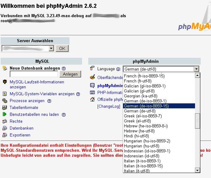

Die Lösung bei mir war es, in phpMyAdmin auf das Home-Symbol zu klicken (Häusschen) und vom standardmäßig eingestellten Deutsch UTF-8 auf das auf beiden DB-Servern verwendete Deutsch ISO-8859-15 umzustellen.
Sowohl beim Import, als auch beim Export.
Vielleicht hilft es Dir ja auch...
wie lässt sich das ändern?
Bei mir steht auf der rechten Sete: MySQL-Zeichensatz: UTF-8 Unicode (utf8) aber ich kann nichts auswählen oder abändern!
Hmm...keine Ahnung, wenn ich ehrlich bin...
Bei mir gibts dort ein Drop-Down-Menü, in dem ich den Zeichensatz auswählen kann.
Edit: Allerdings war es nicht der MySQL-Zeichensatz, sondern die Spracheinstellung von phpMyAdmin...(wörtlich: "Language", siehe Screenshot)
ja dieses DropDown Box habe ich auch! Alerdings habe ich nur ein Encoding und das ist das UTF-8! Ich kann kein ISO Encoding auswählen!
Auf meinem lokalen Server nicht und auf dem Webserver auch nicht!
Kann man das irgendwie nachinstallieren oder gibt es noch ne andere Möglichkeit?
