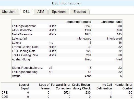

ich spiele mit dem Gedanken, von meinem Tiscali Resale Anschluss (DSL 1000, mehr ist nicht möglich bei T-Com Anschluss) auf Freenet komplett zu wechseln.
Vorher möchte ich aber wissen, ob das geschwindigkeitstechnisch was bringt, da ja auch der Festnetzanschluss wegfällt.
Die HP von Freenet bietet mir DSL 16000 an, doch das glaub ich nicht so ganz ;)
Bei wikipedia steht bei meinem Dämpfungswert, dass überhaupt kein DSL möglich ist (>60 dB) :confused:
Tabelle hier: Digital Subscriber Line â€â€œ Wikipedia
bei "erreichbare Datenraten..."
Kann mir hier jemand Auskunft geben?
Die Werte meiner Fritz!Box zwecks Dämpfung usw. an meinem Anschluß sind im Anhang.

Zumindest DSL 2000 sollte mit den Werten machbar sein - falls kein Übersprechen zu Problemen führt. Meine Werte sind fast genauso und ich habe DSL 2000 - wohl über Arcor.
Kommt halt drauf an, wie die den Puffer bei Freenet berechnen/auslegen. Also wie viel Luft die sich als Sicherheit noch lassen, damit dein Anschluss auch vernünftig funktioniert. An der Leitungsqualität an sich wird sich jedenfalls höchstwahrscheinlich nichts oder nur ganz minimal etwas ändern.

die sicherste möglichkeit wird sein, bei dem jeweiligen provider am telefon gezielt nachzufragen, welche datenrate sie dir garantieren können (falls die das überhaupt machen). Dadurch, dass freenet aber auch sehr viel bei der telekom mietet, wird sich wahrscheinlich nicht viel ändern.
kenne diesen problem auch. hab selber eine leitungskapazität von 4048kit/s. durch die hohe Leitungsdämpfung von 69!!!db bekome ich aber nur eine nutzrate von 782kbit/s.

Danke für deine Erfahrung, 2000 ist ja schonmal das doppelte meines bisherigen Speeds (wenns vernünftig läuft). Laut Internet hat Arcor noch etwas mehr Sicherheit eingebaut wie Telefonica, also könnts bei mir noch ein bisschen mehr Geschwindigkeit geben.

Was ich nicht kapiere ist, dass bei Dämpfung über 60 dB trotzdem DSL von T-Com geschaltet wird und auch funktioniert (siehe LadyPreis und bei mir)...
das bei einer so hohen Dämpfung der zugang noch funktioniert ist reines Glück. Bin beruflich viel unterwegs und hab in unterschiedlichen Wohnungen auch unterschieldiche Anschlüsse. Bei meinem 2 Anschluss (alice) hatte ich schon bei einer Dämpfung von 47db des häufigeren Abbrüche in der Verbindung. Nach der Messung eines Technikers und einigen Umstellungen an der Leitung war die Dämpfung dann bei akzeptablen 25db und keine Disconnects mehr (abgesehn von der 24h-Zwangstrennung).

Es hängt nicht nur von der Dämpfung ab, sondern unter anderem, ob Reflexionen oder Übersprechen auftreten. Dazu dann noch, wie das Kabel dämpft (Leitungsquali und -durchmesser), Pegel, der vom DSLAM kommt, ...

Also die Tabelle ist ja schön, aber eben nur Theorie. Laut der Tabelle müsste ich bei ratenadaptiv (Telefonica) auf 17500 kommen. Real hab ich (8000er Leitung gebucht) nur 6500.
Der T-echniker der die Leitung umgeschaltet hat meinte auch, dass ich ne 16000er Leitung hab. Aber es geht nicht mehr.
Ich bin am überlegen ob ich nicht auf 16000 umstelle (1 Euro mehr) und dann immerhin 14000 oder so hab. Wenn ich pech habe bringt das aber gar nichts.

Es kommt halt immer auf den Wert an, den der jeweilige Provider misst bzw was er ausrechnet. Oftmals wird ja nichtmals die Dämpfung vorher real gemessen, sondern es wird einfach gerechnet. Das kann dann gut hinkommen, kann aber genauso auch drüber oder drunter liegen und dementsprechend schnellere oder nur niedrigere Geschwindigkeiten möglich sein.
Ich habe noch mal nachgeschaut. Bei mir sinds doch nur 59 statt 65dB Dämpfung in Empfangsrichtung und 25dB in Senderichtung. Was aber wichtig ist, ist der Signal/Rauschabstand. Der gibt nämlich an, ob das Signal noch nutzbar ist oder ob nicht.

So, wollte mal Bescheid geben, da ich seit gestern Freenet Komplett hab:
Geschwindigkeit Downstream (Kbps) 3440
Upstream (Kbps) 762
gegenüber 1024/128 ein Quantensprung *g* und das ganze für 18 Euro weniger im Monat...
