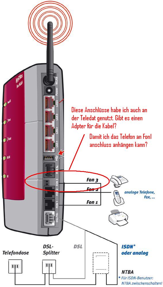

Ich hab eine 4 Adrige Leitung, zwei Leitungen sind mit der TAE Verbunden und die anderen Zwei Leitungen Fahren Direct in die Teledat X120 (2a, 2b)
Jetzt wollte ich die Teledat X120 durch dir Fritzbox 7270 ersetzen, aber die Frage ist die wie soll ich das machen? In der Teledat habe ich das Telefon das in einem anderen Stockwerk ist direkt in der Anlage angeschlossen. Bei der 7170 wäre das noch gegangen, da diese einen extra Anschluss hat Fon3 siehe Screenshot. Gibt es eine Möglichkeit das ich die Adern die aus dem Kabel kommen in einem Adapter oder ähnliches anbinden kann, damit ich das Telefon an der Fritzbox anschließen kann?

Hm... ok, Dann müsste ich jetzt eine Neue FAE Dose kaufen und das dann anschließen bzw. gibt es sowas wie ein FAE Adpter in dem ich die Kabel direkt anschließen kann? Bisher habe ich die Drähte direkt in die Teledat eingelegt, da diese die Anschlussmöglichkeiten hatte, die 7170 konnte das auch, aber bei der 7270 ist das nicht mehr der Fall :(
FAE-Dose? :confused: Meinst du eine TAE-F-Dose oder was? :rolleyes: Und was bringt dir eine TAE-F-Dose? :confused:
Die Fritzbox hat doch an der Seite Anschlüsse für 2 Geräte per TAE-Anschluss. Falls du an der Leitung zum Telefon keinen TAE-Stecker dran hast, kauf dir einfach einen und löte den dran (oder wie das bei dem Stecker halt gemacht wird). Ansonsten gibts die Kabel auch für unter 5 EUR fertig konfektioniert...
Wenn du den AB des Telefons benutzen willst, musst du die Basisstation des Telefons per Kabel an der Fritzbox anschliessen. Falls dir der interne AB der FritzBox reicht (da kann man sogar für jede Rufnummer einen einrichten), kannst du das Telefon auch direkt auf der FritzBox per DECT anmelden.
