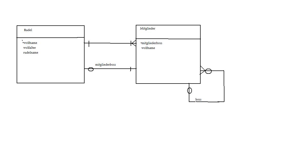

also ich habs jetzt mal aufgezeichnet...damit man sehen kann wie ich das habe.
was sagt ihr dazu?

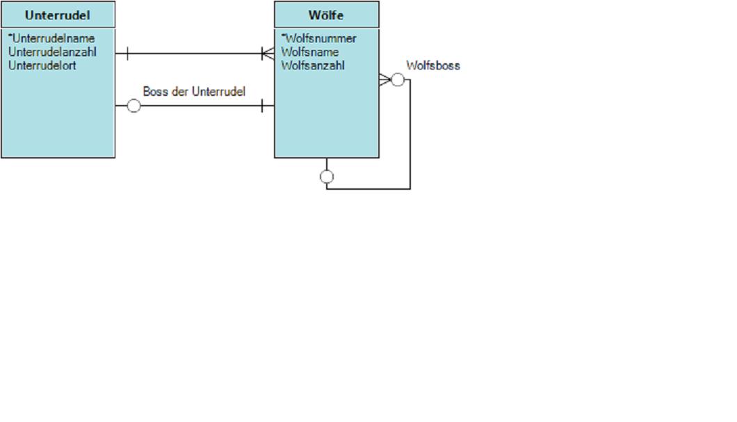

oder wäre das hier besser geeignet?
für den anfang nicht schlecht
allerdings wird die 1 und nur eins seite meiner meinung nach mit || gekennzeichnet nicht mit |
die 0 oder 1 ist |O nicht O
die relations an sich sehen aber erstmal gut aus
wiederum, sinnvolle attribute.
welchen wolfsnamen willst du denn im rudel speichern? wolfsalter genauso.
das sind eigenschaften der entity wolf.
die attribute die an einer verknüpfung beteiligt sind, sind auch attribute der entity und gehören da auch rein.
war jetzt auf das erste bezogen.
beim zweiten, ka das mit den unterrudeln verkompliziert das ganze meiner meinung nach nur.
Lies doch einmal Deine Aufgabenstellungen richtig, nirgends ist etwas von "Unterrudel" geschrieben.
Du hast ein (in Zahlen 1) Rudel, genau ein (1) Rudel hat einen (1) Alphawolf, an diesem Alphawolf hängen mehrere "Unterwölfe) und daran wieder und wieder und wieder .......
gut dann werde ich meine erste skizze bevorzugen.
ja das problem ist im grunde auch ...sinvolle attribute zu finden
mir würde jetzt nichts besseres als wolfname und wolfalter einfallen, leider
also ich würde z.b. tony, franz und so als wolfsnamen vergeben
zudem steht bei der aufgabe drei: Geben Sie eine Liste mit den Nummern und Namen der Wölfe, sowie der Anzahl der direkt untergeordneten Wölfe, absteigend sortiert nach dieser Anzahl aus.
genau deswegen gehe ich davon aus, das ich den wölfen namen geben muss=)
