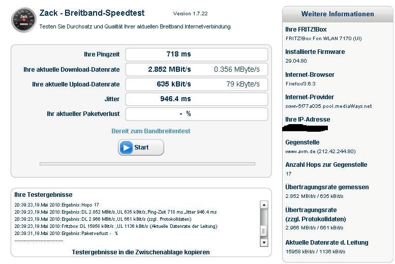

timmiboyer Geschrieben 19. Mai 2010 Geschrieben 19. Mai 2010 Hallo, ich bin bei 1und1 und habe eine 16000 Leitung und habe eine Downloadrate bis max. 350 kbytes, aber eigentlich müsste ich doch 2000 kbytes. Was kann ich da machen?
Gast Geschrieben 19. Mai 2010 Geschrieben 19. Mai 2010 ich bin bei 1und1 und habe eine 16000 Leitung Downloadraten hängen auch von der Gegenstelle ab - wichtig ist, was bei deinem Modem als Verbindungsgeschwindigkeit ankommt. Viele Provider bieten "bis zu 16000 kbit" an - das heisst, auch ein 3000er DSL erfüllt den Vertrag.
thorsten1987 Geschrieben 20. Mai 2010 Geschrieben 20. Mai 2010 Da du ne Fritz!Box hast guck da erstmal nach was überhaupt bei dir ankommt. Wenn 16k dann guck mal wer noch mit im Netz hängt und was der da so macht ;-)

Gast Geschrieben 22. Mai 2010 Geschrieben 22. Mai 2010 Also per LAN Kabel kriege ich volle 1,6 Mbit Leistung, mit W-LAN bloß 200Kbit. Tolle Fehlermeldung... :upps Den verwendeten Router kann man ja noch aus deinem Screenshot ablesen, dein Betriebssystem und die verwendete Wlan-Infrastruktur am Client verschweigst du, genauso wie die baulichen Voraussetzungen. Bei Wlan kann eine Stahlbetonwand Marke Weltkriegsbunker durchaus Auswirkungen auf die Bandbreite haben, genauso wie weitere Störsender in Frequenzbändern nahe dem Wlan-Standard. Eine DECT-Basisstation direkt neben dem Router kann schon nette Auswirkungen haben.

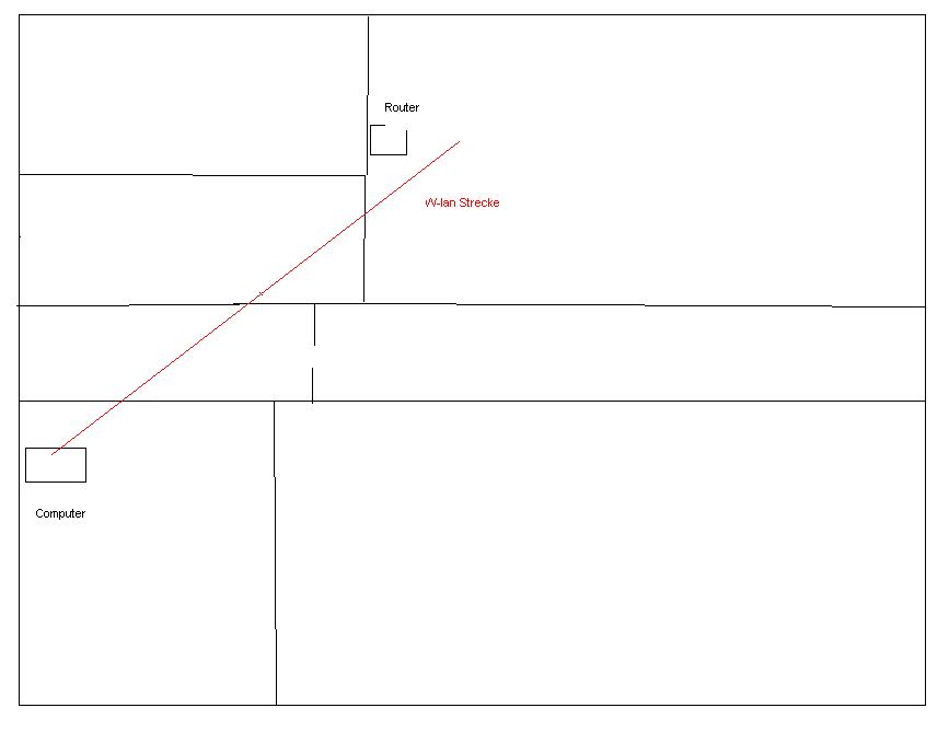

timmiboyer Geschrieben 23. Mai 2010 Autor Geschrieben 23. Mai 2010 Wie ist denn Dein WLAN eingestellt? Was meinst du damit? Welcher Kanal (fest eingestellt auf .../Autowahl)? Kanal 13 Welche Verschluesselung (keine/WEP/WPA TKIP/WPA2 CCMP)? WPA2 CCMP Welche Sendeleistung (automatisch reduzieren/immer volle Leistung)? Sendeleistung automatisch auf den tatsächlichen Bedarf verringern Welcher WLAN-Modus (b, b+g oder g only)? g only WMM aktiv/inaktiv? aktiv IPTV-Optimierung aktiv/inaktiv? aktiv g++ aktiv/inaktiv? aktiv WDS aktiv/inaktiv? aktiv Hier ist die Wohung, wie die aufgebaut ist. Wie schon gesagt, habe ich die Fritzbox 7170 und diese W-lan Karte CP Tech/Level One WNC-0301 54Mbps Wireless PCI Card Die Geschwindigkeit ist bei 250kbit, mit Kabel 1,6 Mbit, also volle Leistung. An der Atenne kann das ja nicht liegen, da habe ich alle Balken und die Signalstärke ist "Sehr gut". Kann das an der vtl. an der Karte liegen?
thorsten1987 Geschrieben 23. Mai 2010 Geschrieben 23. Mai 2010 Du kannst auch nachgucken mit welcher Geschwindigkeit du verbunden bist (W-Lan). Die regelt sich nämlich auch automatisch runter wenn der Empfang zu schlecht ist. Durch 3 Wände funkt man schließlich nicht ohne gewisse Verluste durch.
