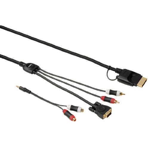

hab grad nach nem bild gesucht und folgendes gefunden:
wär ja im prinzip genau das was ich brauche. Kommt halt das Video über AV statt HDMI. sowas ähnliches hab ich mir grad bei amazon gekauft. gelber Video cinch auf VGA adapter. hat aber bei Amazon und Co. nicht die besten Bewertungen. Verwirrt mich ein bisschen wieso des Ding nicht funktionieren sollte.

Eventuell kannst du da ja auch die Adapter von der alten XBox nutzen für A/V-Out und musst nicht da noch einen Adapter dranhängen. Mit dem Sub-D-Stecker das Kabel kenne ich so bisher noch gar nicht. (beide)

Naja, die MS-Lösung ist 10€ teurer. Dafür ist es dann nur ein Kabel und nicht noch eine Box. Ist in meinen Augen eine Überlegung wert. Oder du schaust, ob du das gleiche Kabel evtl auch noch wo günstiger bekommst.
