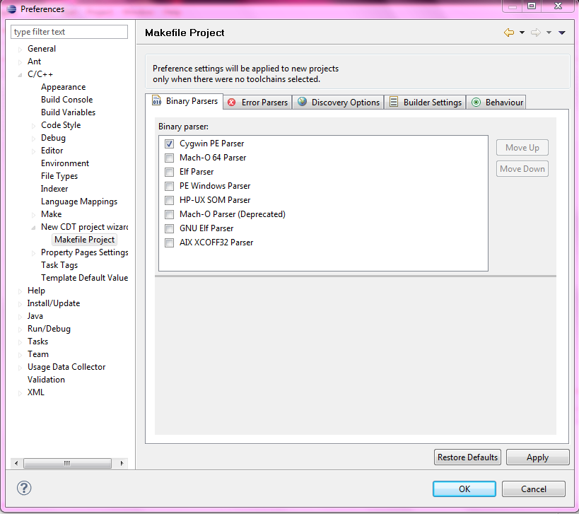

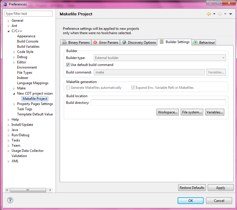

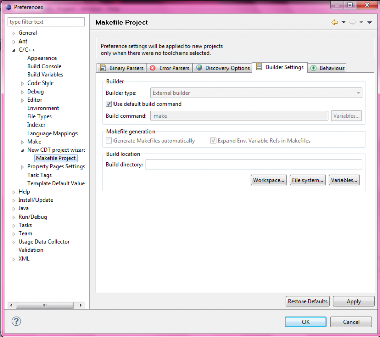

Zu den Einstellungen in Eclipse habe ich auch gefunden, dass man die Preferences wie im ersten Bild (Anhang) einstellen soll. Bei den Builder Settings (zweites Bild) soll man den Build Command abändern, aber da habe ich auch schon einiges ausprobiert und es hat nicht geklappt. Außerdem habe ich etwas gelesen, dass man die Plugins von einem Ordner in den anderen Plugin-Ordner verschieben soll. Aber bevor ich noch mehr Sachen ausprobiere und ich es nicht mehr wie vorher hinbekomme, frage ich lieber hier.

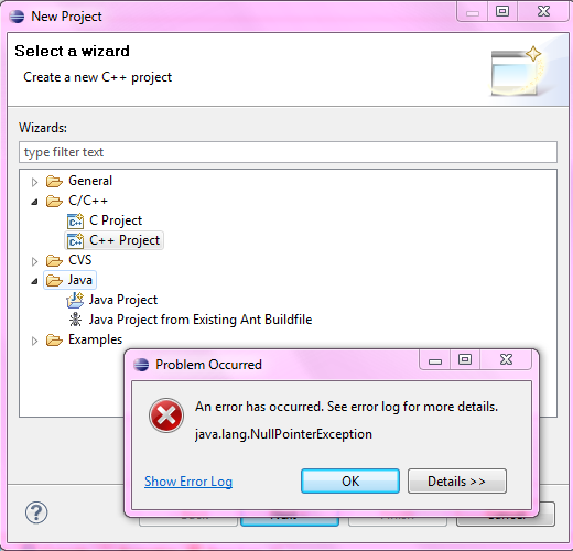

Mittlerweile kann ich noch nicht mal mehr ein normales C++ Projekt erstellen. Sogar dabei erscheint eine Fehlermeldung (siehe drittes Bild).

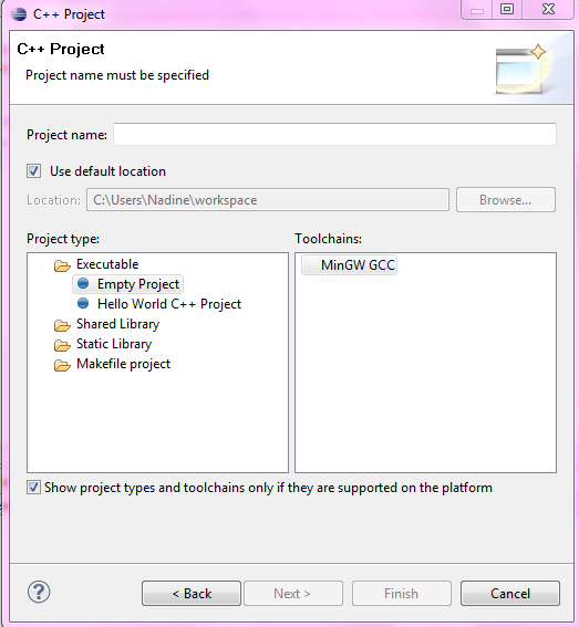

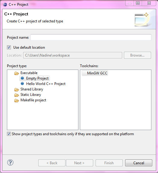

Wenn ich dieses Hello World Project (siehe erstes Bild) auswähle, klappt es und der Ordner wird automatisch erstellt. Wenn ich aber Empty Project auswähle, fehlt er (Bild 2).
Was kann da denn jetzt noch fehlen? Oder mache ich beim Erstellen und Ausführen des Projektes etwas falsch?

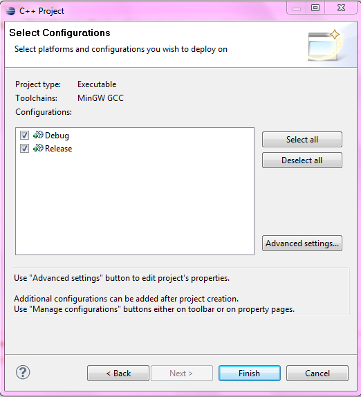

Ich wähle dieses Empty Project aus, gebe einen Namen ein und klicke auf Next. Dann erscheint ein Fenster (siehe Bild 3) wo ich einfach auf Finish klicke.
Danach erscheint auf der linken Seite der Projekt-Ordner. Dort klicke ich dann auf New -> Source Folder und gebe src und danach klicke ich auf diesen Ordner New -> Source File. Der Name ist dann z.B. Test.cc
Wenn das Programm eingefügt wurde, muss man doch auf diesen Hammer klicken (Build) und danach den grünen Pfeil (Run).
Stimmt das soweit? Bestimmt ist es mal wieder nur ein ganz doofer Fehler!

Hast du möglicherweise statt eines Konsolenprogramm-Projekts ein Windows-Anwendung-Projekt erstellt?
Also ich habe immer Executable ausgewählt (siehe Bild). Wenn ich das Projekt unter Shared Library auswähle, kommt zwar der Binaries-Ordner, Eclipse gibt aber trotzdem die Fehlermeldung, dass Binaries fehlen würde.
